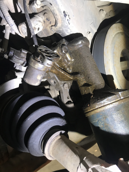

bác có cái ron này ko ạk
xe e xì nhớt chỗ đó.
thay 4 cao su chân máy
vs xử lý bộ timing belt
thay nhớt hộp số, nhớt cầu
bác báo giá cho em chuẩn bị lúa dc ko ak

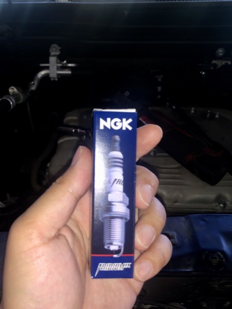

Xe mình cũng vừa 51k miles nên cũng thay nhớt hộp số, nhớt cầu trước - sau, nhớt máy, bugi mới luôn. Làm xong xe êm phết. Xe mình là xài hộp số 9 cấp của ZF rồi, chắc mấy đời trước Honda bị chê lỗi hộp số dữ quá nên sau này đổi. Nhưng hộp số này xài nút bấm nên hơi bất tiện, hy vọng xài bền hơn hộp số Honda.
