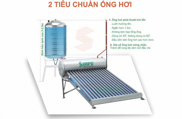

Loại có ống hơiVậy ạ? Nhà em vậy xài hàng kém hơn rồi...của anh BKSolar gì gì ấy, không biết có trên này ko!

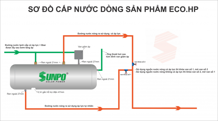

Loại ko ống hơi chịu áp lực

Em thấy có cái ống thoát hơi cả 2 loại mà anh? Loại nào ko dùng ống thoát hơi nhỉ?
Loại 2 anh anh ko cần để bồn nước cao hơn nlmt nếu dùng bơm áp lực mà ko sợ tràn.Em thấy có cái ống thoát hơi cả 2 loại mà anh? Loại nào ko dùng ống thoát hơi nhỉ?
Nu quá ko có cái lỗ đó nước nó không xuống đượcNếu có lỗ thông hơi thì bịt lỗ đó lại
Nu quá lấy van bịt lỗ thông hơi, đầu tiên mở van cho nước lấp đầy bình rồi khóa van lại.Nu quá ko có cái lỗ đó nước nó không xuống được
