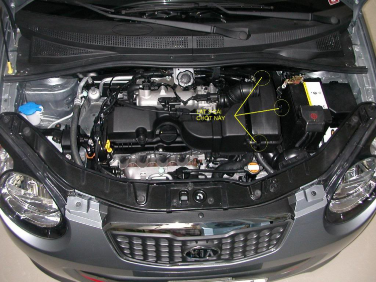

bác có thể chỉ em cái chổ tháo lọc gió ra để kiểm tra được kg.thật tình với bác là xe em mua lần đầu tiên nên cũng kg rành về xe hơi cho lắm,còn tại sao bị ì máy thì em cũng po tay lun,mấy bác nào đã đi Morning 2011 MT,TRƯỜNG HẢI bị trường hợp ì máy như em thì cho e biết vì sao nha để em đem lên hãng kiểm tra lại hix lần đầu mua xe đúng là như cọc đi tìm trâu các bác à

truongtanthanh nói:
bác có thể chỉ em cái chổ <span style=""color: #ff0000;"">tháo lọc gió ra</span> để kiểm tra được kg.thật tình với bác là xe em mua lần đầu tiên nên cũng kg rành về xe hơi cho lắm,còn tại sao <span style=""color: #0000ff;"">bị ì máy</span> thì em cũng po tay lun,mấy bác nào đã đi Morning 2011 MT,TRƯỜNG HẢI bị trường hợp ì máy như em thì cho e biết vì sao nha để em đem lên hãng kiểm tra lại hix lần đầu mua xe đúng là như cọc đi tìm trâu các bác à
Tư vấn giúp về ấp suất vỏ KIA Morning
TL màu <span style=""color: #ff0000;"">đỏ</span>: Bác bật 3 cái chốt như hình dưới nè: sau đó nâng phần nắp đậy phía trên hé ra là lấy lọc gió ra được rồi.
