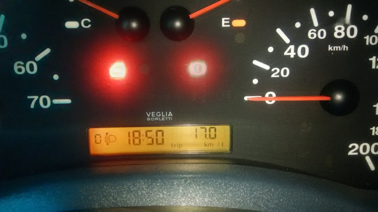

Giờ xe chạy ngon rồi có điều nếu ít đi thì sáng đề máy phải để nổ tý,nếu đi liền thì vào số đạp ga nó lì lì giật giật,vậy là bệnh gì ko biết...
Xe đi khá tiết kiệm,cái hình là ko có máy lạnh.
