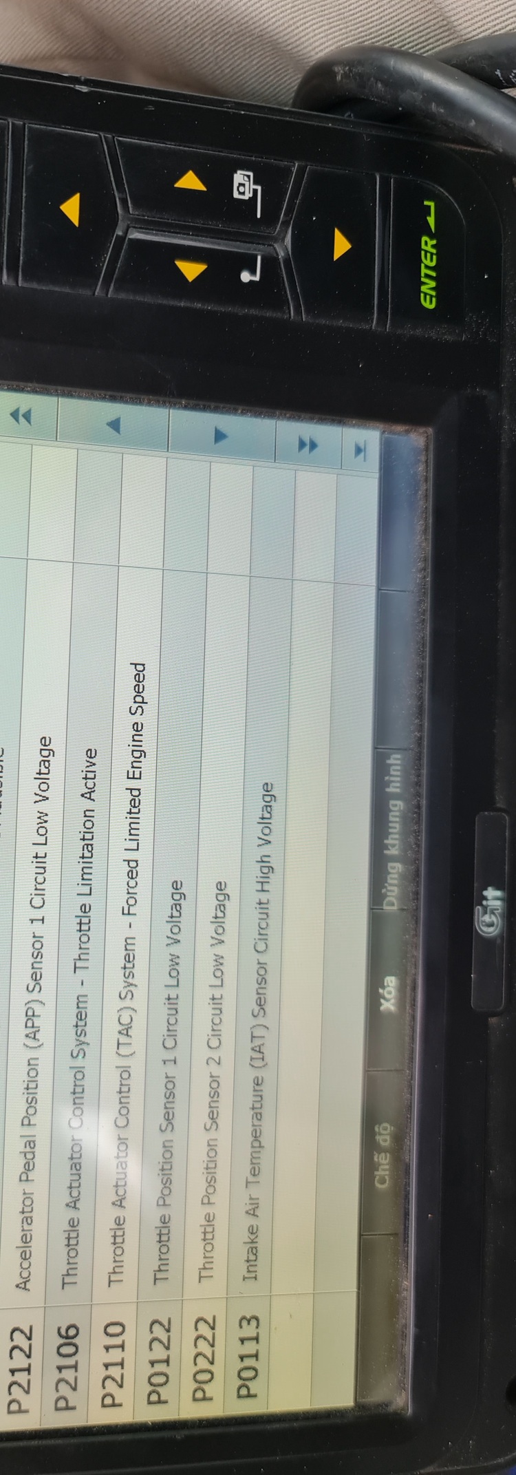

Xe cruze của mình đời 2015, vừa rồi báo lỗi động cơ, quét mã lỗi như hình bên dưới.
Anh chị nào biết cho mình hỏi sao nó báo lỗi cùng lúc nhiều vậy? Nguyên nhân có thể là gì dc ko ạ?
Cảm ơn rất nhiều.View attachment 2884378
Cảm biến bướm ga
Có rửu xịt vào không bác?
