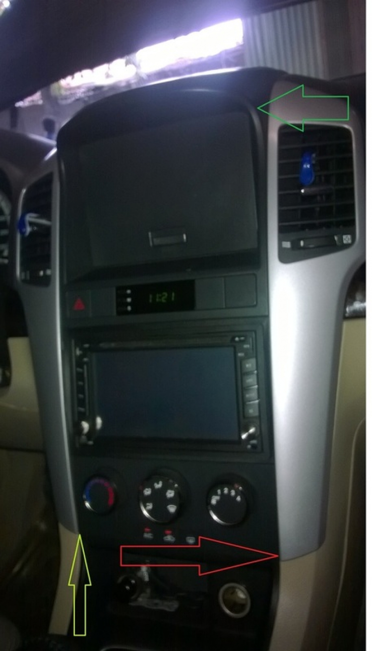

Pác ơi cho e hỏi!. Cách gỡ màn hình hiễn thị máy lạnh (toc do gió, ac) của dòng captiva 2007
Chào bác. bác chỉ cần dùng một vít dẹp nhỏ, một vít ba ke là co thể mở được hai cái ốp trang trí màu bạc lên. đâu tiên bác dùng vít dẹp nhỏ đưa vào góc trong cung dưới cái ốp
Tư vấn kỹ thuật tất cả các dòng xe chevrolet miễn phí
sau đó bác dùng tay kéo cái ốp đó lên rồi dùng vít ba ke mở 4 con vít để lấy cái mặt dưỡng ra sau đó mở 2 con vít là lấy được cái màn hình hiện thị thông tin.
như vậy là ok

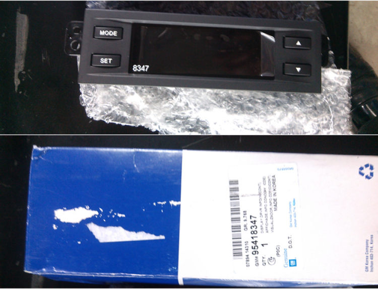

màn hình hiển thị thông tin xe cap 2007 của em bị nhoè hết (loang ra màu xanh hết),có sửa được không bác ?nếu phải thay thì mua ở đâu rẻ ạ ?

cái đó gần như không thể sửa được, nhưng không thử làm sao biết. Con thay mới thì chỗ em có, em nhập từ bên Hàn Quốc về. Garage Chevrolet Gia Định chuyên sửa chữa và cung cấp phụ tùng GM tại TP.HCM

bác nào cần cứ alo cho em hàng luôn có sẵn em mới đặt hàn quốc về hôm thứ 7 hai cai mới thay cho khách một cái còn một cài. 0932 746 748 - 0978 023 587 Mr.Huấn
