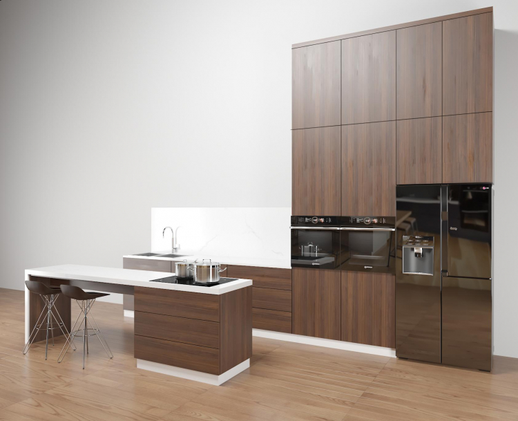

Thùng (Carcass) anh xài MFC được rồi anh Vững. Bên trong xài Mel trắng, cái tủ nào lộ hôjg thì xài màu trùng cửa.
Cửa (door) MDF kháng ẩm.
Cửa tù trên (wall cabinet) anh làm overhang 1inch cho em
Cửa tủ dưới (base cabinet) anh vát 45 độ cũng phải chừa khoảng hở 1 inch
Bản lề (hinge) thì Blum/Hettich soft close
Ray (runner) y như bản lề. Xài Tandem box cho nó ngầu nhen anh.
Mấy cái khay trượt gia vị... thì Higold
Xài HPL laminate hay Melamine thôi anh. Acrylic mà trình kém dán chỉ cạnh rất xấu.
Phần toe kick bên tủ dưói anh nhớ lọt lòng 4" x 4" nhe.
anh cho hỏi: thi công tư vấn đóng thùng + cánh, tủ trên tủ lạnh đụng trần toàn bộ picomat (PVC) thì có nên không.
thôi em nhờ anh Hiển
(i) binh giúp cấu hình như thiết kế dưới đây,
Tư vấn làm kệ bếp.
(ii) đá chọn loại nào rẻ nhất để được
(a) không thấm màu
(a) không trầy xước
gia đình đội ơn anh

Anh làm sồi Mỹ không, nếu qua âm lịch mới làm thì em tính giá 9t/ m dài ( đã bao gồm cả tủ trên và dưới, khung với thùng gỗ sồi luôn, phụ kiện cơ bản nếu anh xài hàng xịn như Blump hay Hafele thì anh mua mình gắn) còn trước tết thì thua!
