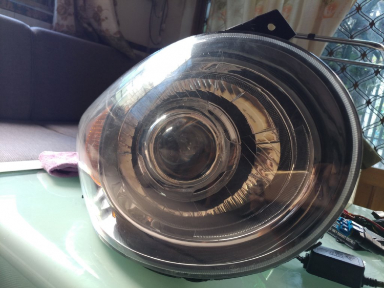

Projector bên cos em xài led nên đường cắt không nét được như xenon.

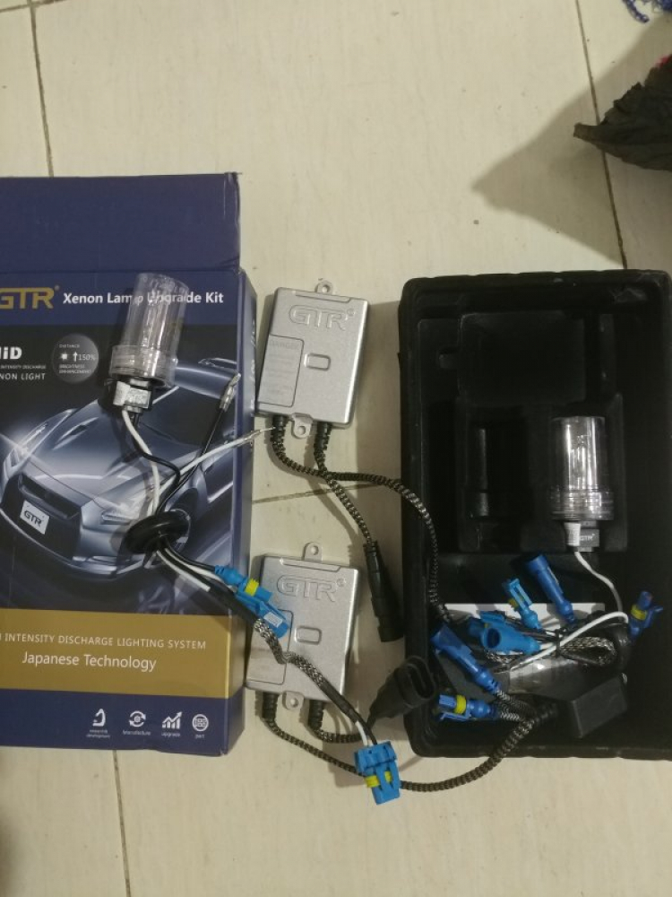

Em đang TML bộ xenon Tàu cho con Kia bủi sớm, cả đèn lái và đèn gầm, mà đang vướng mắc vụ chuyển 3 chân đèn H4 xuống còn 2 chân cho xenon.

1. Loại bóng đèn (L.E.D, halogen, HID...) không phải là nguyên nhân ánh sáng bị tán xạ (ánh sáng phản chiếu tóe loe).
2. Nguyên nhân ánh sáng bị tán xạ là do hệ thống khuếch tán ánh sáng (reflector, projector) bị biến dạng (do nhiệt, hay do chế tạo gia công không đồng nhất).
Nếu xe của anh bị tán xạ, thì cái anh nên thay là "chóa đèn" (reflector), chứ không phải thay bóng đèn.
Xe e H4, cùng 1 chóa đèn, thay bóng halogen khác bóng zin thì ánh sáng và đường cắt đã khác nhau,
E nghĩ liên quan tới tiêu cự của bóng

Chân đèn con morning em thấy có 3 dây trắng, xanh, vàng
Khi đổi cốt, pha điện đảo chiều tùm lum như vầy:
Giờ a muốn mần gì? khi a bật thì nó cấp nguồn cho cos hoặc pha do bóng xe anh là loại đèn 2 tim pha cos nên a đo thấy nó đổi chiều là đúng rùi.

Giờ mần sao để em gắn vô ballast có 2 chân khi bật cốt hay pha đèn vẫn sáng?
A phải chơi loại bixeon là gương cầu có cos pha lun, dây cos a gắn vô relay cấp nguồn cho ballast, dây pha a gắn vô dây pha để lật cái màn của gương cầu lên pha là dc dùi.
Vấn đề màn chập thì e nghĩ được.
Còn dây cos kích relay thì khi e chuyển chế độ pha---> cos mất điện---> đèn tắt.
