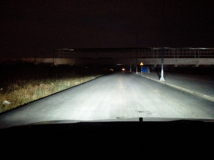

clip này là thay bóng halogen zin bằng bóng H4 Philips ạ? e thích clip 2 của Cruze
5/3/05
8.714
83.819
đây
Clip 1 nó chạy đường phố có đèn nên nhìn ít tương phản, clip 2 đường tối ít đèn nên tương phản mạnh

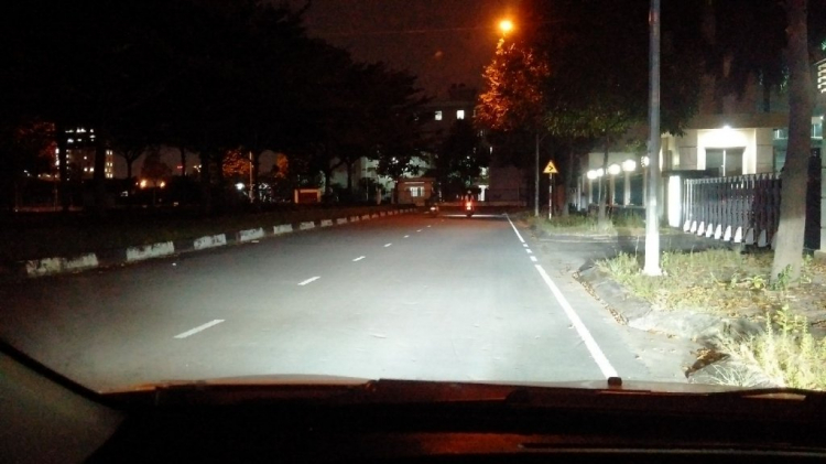

Mấy anh chê Led gây chói cho xe đối diện là do mấy anh mới dùng qua Led China rẻ tiền rồi qui chụp dùng led sẽ gây chói, em xài thử thằng IPF của Nhật thì ngon lành. Ballast toàn khối với bóng:​
Gia công rất sắc xảo: View attachment 1808127
Vị trí các chip led tương đồng chính xác với vị trí dây tóc bóng halogen, gia công che chắn chống chói cho chip cos và đầu đèn cũng tương đồng như bóng halogen.
Đường cắt khi dùng với chóa zin (không có projector) nét như... sony, độ sáng thì chắc chắn phải ngon hơn bóng halogen nhiều rồi.​
Tư vấn lắp đèn Led phillips cho ô tô

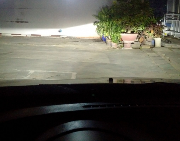

Thêm cái hình trong phố, đại khái trong phố dù có đèn đường thì đèn xe mình vẫn sáng hơn :D
Tham khảo http://www.ipf-light.com/catalog/341hlb.php
Kết luận: đừng chơi led như em vì led này nó đắt quá, tự ship từ ebay về bị đánh thêm 1,5tr thuế => vị chi 5,5tr/cặp => tiền này lên bi-xenon luôn ngon hơn nhiều. Nói chung là với chóa tán xạ dù có thay led xịn cỡ nào thì nó cũng không thể bằng bi-xenon được các anh ạ ;).
