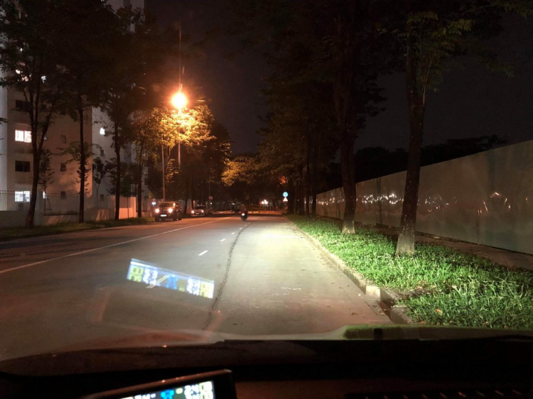

Tải xế cty mua dùm em ngoài An Dương Vương hay sao ý, chỉ 1.1tr/cặp, 18w nhưng sáng tốt hơn halogen 55w
Theo e tìm hiểu thì ko thể nào ko chói xe ngược chiều được
A cứ r trước xe, cúi người ngang với tài xế xe đối diện để kiểm tra.
Một phần bóng này công suất nhỏ nữa anh, có 18w ah. Mấy con led 55-60W thì đúng là chói chang thật :)

1. Loại bóng đèn (L.E.D, halogen, HID...) không phải là nguyên nhân ánh sáng bị tán xạ (ánh sáng phản chiếu tóe loe).
2. Nguyên nhân ánh sáng bị tán xạ là do hệ thống khuếch tán ánh sáng (reflector, projector) bị biến dạng (do nhiệt, hay do chế tạo gia công không đồng nhất).
Nếu xe của anh bị tán xạ, thì cái anh nên thay là "chóa đèn" (reflector), chứ không phải thay bóng đèn.

Anh AC lại chính xác, cũng có loại bóng led có thể chỉnh tiêu cự nên ko bị chói xe ngược chiều.
A nghe e đi, thay cặp bi gầm pha cos, dư sức a đi quốc lộ dồi a ạ. Rẻ nhất và đủ dùng nhất trong tầm giá
