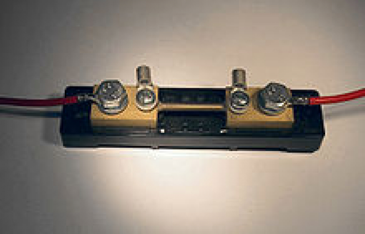

Xe e 2 cọc trên xe dc nối lại với nhau bằng 2 dây điện nhỏ vào một cái hộp nhỏ màu đen bác có biết công dụng nó là j k nhỉ?
Bác chụp hình đưa lêrn xem, hay ngon là đưa thông số kỹ thuật lên xem nào (có thể là hệ thống kiểm tra điện áp của bình chăng ?)
Uh, để tí nửa em ra xe em chụp thử, xem có hay không nhé .... Vì từ lúc mua đến giờ chưa đụng vào máy xe
Nó như này bác. E thấy ở trong có board mạch màu xanh.
Có 2 dây đỏ sao lại ....nối 2 cực được ? nhìn code màu thấy nếu như 2 cực khác nhau thì đỏ với đen chứ ? theo em nhìn thoáng qua ....Cũng là cái hay cần biết và học hỏi thêm .. Bácthử chụp vài tấm xem thử phóng to thu nhỏ, càng nhiều chi tiết thì càng hay .... Thân !

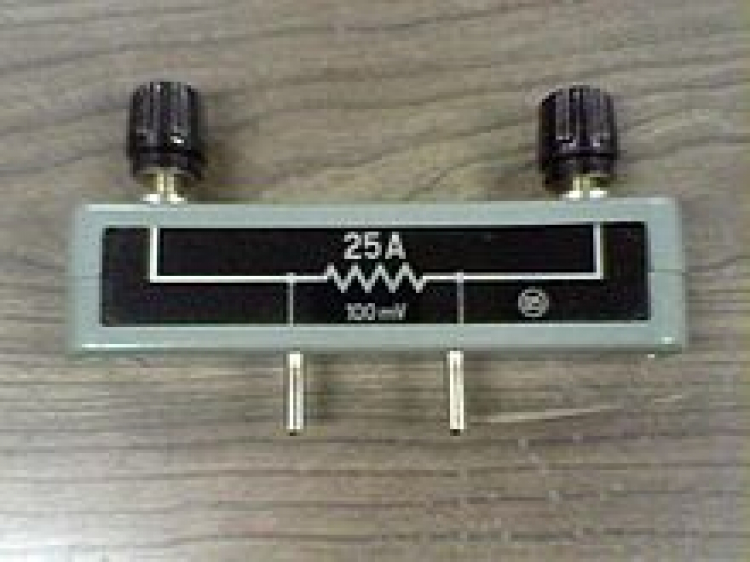

Shunt chăng ?

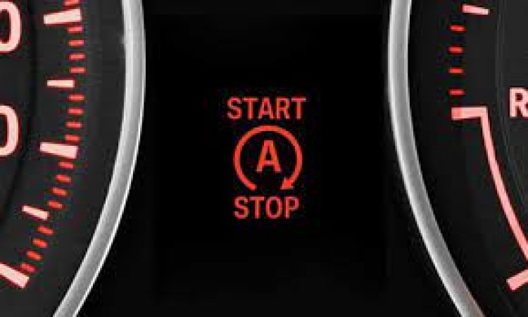

Chiếc mô tô của em bình thường đi tour về để cả nửa tháng đến 20 ngày lấy ra đi chơi đề nổ bình thường. Giờ mới 3 ngày là đề không lên, phải cắm cục xạc. Xạc xong đề nổ tầm 15p tắt máy, 3 ngày sau đề lại không lên.

Hok có nha bác. Xe e có đề từ xa. Còn stary stop là gì nhỉ. Đề bằng nút bấm hay gì ta. Hay tự động tắt máy khi dừng xe lâu?
Là cái thứ 2 ..... đó bác . Mà thôi cái nầy không quang trọng, mà em cũng không thích lắm, cứ ngừng rồi đề rồi ngừng, em lên xe luôn tắt nó ....
