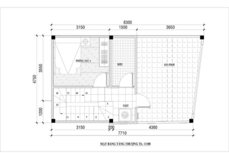

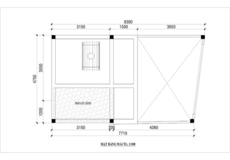

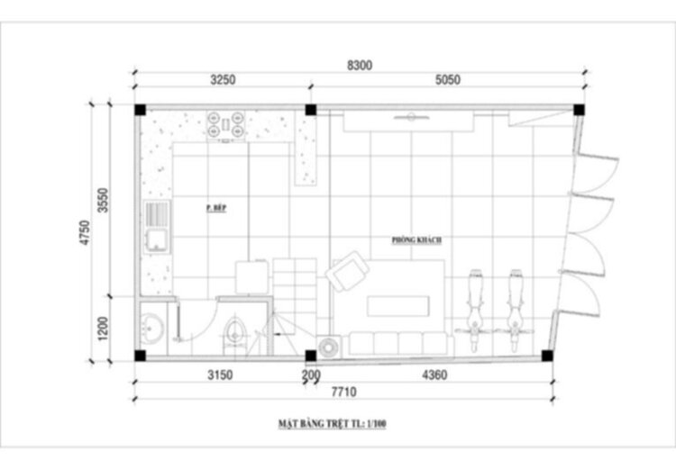

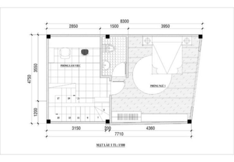

Sau đây xin post bản vẽ sơ bộ cho căn của bác Beden, mọi người cho ý kiến nhé !
Bản vẽ này tương đối bám sát giấy phép ( chắc cũng chỉnh sửa xíu nữa mới thi công dc. Mời mọi người cùng xem.
Anh em đồng nghiệp góp ý cùng cho vui nèo !
