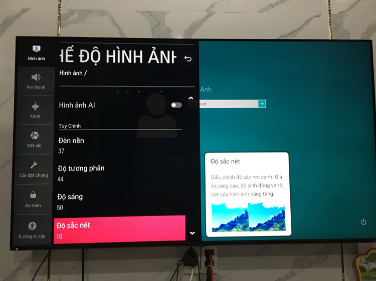

Không phải. Chỉnh được tất!
Đơn giản là chương trình trên tv đã được chỉnh sửa chữ trước nên chữ nó mịn!
còn xuất từ máy tính ra tv, do chỉnh contrast và brightness quá cao nên chữ bị rổ!
Một số tv còn có chỉnh sharpness nữa, giảm nó xuống khi dùng với text!
contrast nên chỉnh tầm 30% thì chữ lại mịn ngay
