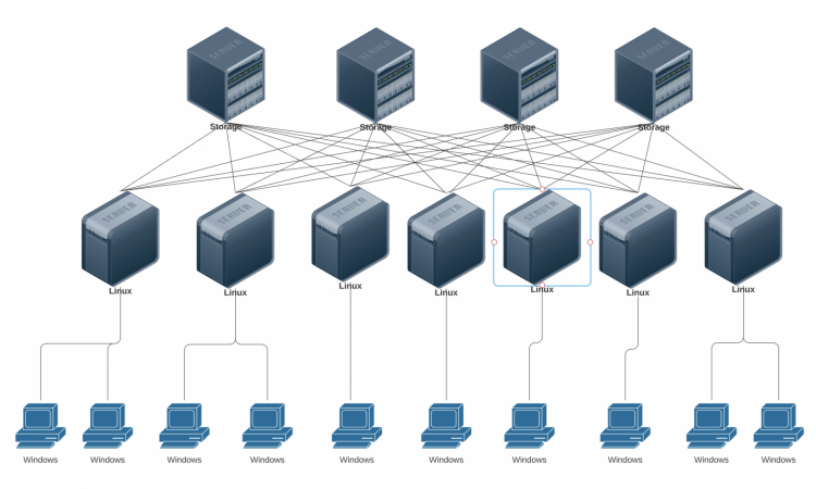

Mô hình của mình như hình. Server linux sẽ quản lý storage cho mình. Client sẽ kết nối vô storage chỉ để đọc game thông qua thằng Linux (tựa như bootrom vậy).
Do nhu cầu quá lớn về storage nên mình phải tách ra SDS. Và mình nghĩ kết nối iSCSI của server Linux dc mở 24/24 sẽ ổn định phải ko?
no, iSCSI đó giờ mình dùng nhiều và cảm nhận là ko stable, chỉ cần có sự cố network hoặc lost packet là việc initiator mệt mỏi liền. Bên cạnh đó tính HA củ iSCSI gần như rất tệ.
Theo cái hình bạn chụp thì chủ yếu là đám Linux Server connect với Storage thì dùng luôn CephFS ngon hơn là dùng iSCSI. Đám Linux server connect với đám Storage Server (Ceph) bằng CephFS, còn Client Windows thì chắc là download game từ HTTP/HTTPS đúng ko
Client windows thì dùng tcp thông thường thôi. Còn cái CephFS để mình mò thử xem, có gì lại lên hỏi bác. Ko biết bác có gợi ý gì thêm trong cái CephFS ko?
