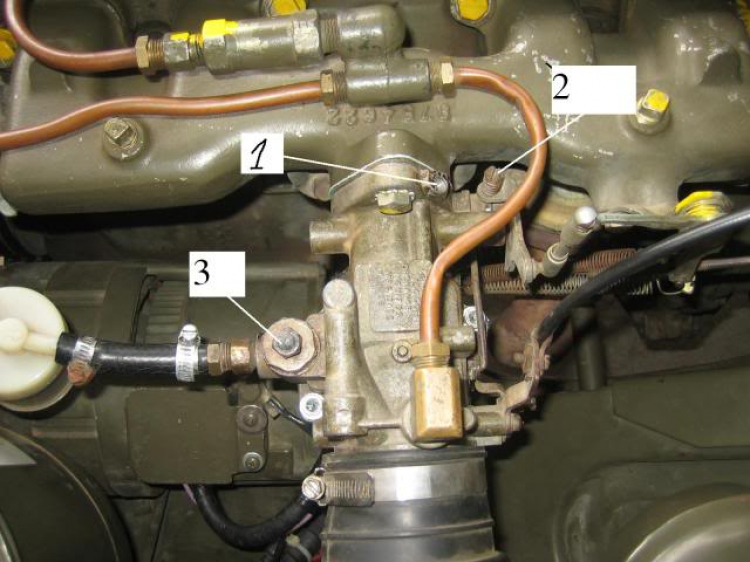

xin cho em hỏi, xe em chạy cũng ngọt ngọt rồi, nhưng sáng sớm nổ máy gaty ra chút chút khói đen, chạy nóng máy thì ganty hết nhưng lâu lâu nghe tiếng bụp nhỏ từ bô. và khi đạp ga nhồi thì nó lại phụt khói đen. (xe em mới thay miếng da đỏ đỏ nằm trong bộ chế hoà khí)
tháo buri ra kiểm tra thì nó bị đen nhưng khô
xin chỉ dùm em cách khắc phục.!

+ hiện tượng buji đen tức là dư xăng , tỉ lệ hòa khí không đúng (xăng nhiều hơn không khí) => cách khắc phục chỉnh lại vít nhỏ trên bình xăng con
+hiện tượng nghe tiếng bụp nhỏ ở bô là do lượng xăng dư cháy không hết ở cuối kì nổ nên lượng xăng dư này theo hỗn hợp khí cháy ra ngoài mang thep năng lượng gặp các muội than đang bén lửa nên lượng xăng dư này cháy tạo ra tiếng nổ , khi đạp ga nhồi thì nó phụt khói đen là do khi nhồi ga lựơng xăng dư tăng nên không cháy kịp trên đường ống xả mà thóat ra ngòai nên tạo thành khói đen . cách khắc phục cũng làm như trên
+hiện tượng sáng sớm nổ máy gaty ra chút chút khói đen là do sau một đêm dài động cơ không họat động trong buồng cháy lúc này nhiệt độ thấp không đủ sưởi ấm được lương hòa khí nạp vô nên gây ra hiện tượng cháy không hết với điều kiện xăng lửa tốt đúng tiêu chuẩn thì nổ một chút thì sẽ hết còn trường hợp xăng lửa không đúng thì phải chỉnh lại cho đúng
VD 1 : xăng dư chỉnh xăng lại bằng cách kiểm tra gic lơ chính ,gic lơ phụ , đồng tiền ...
VD 2 : lửa không đúng thì kiểm tra các bộ phân liên quan đến lửa buji , mỏ quẹt ..., or thời điểm đánh lửa chạy nóng máy mất gan ti do khi chạy ralanti tốc độ vòng quay thấp năng lượng tạo ra để piton thực hiện tiếp chu kì sau rất yếu đòi hỏi công sinh ra phải triệt để thì tất nhiên hỗn hợp hòa khí phài cháy hết , con đằng này máy lại dư xăng làm cho công bị thất thóat nên lực sinh ra yếu dẫn tới mất ralanti
làm gì thì làm chứ cuối cùng mở buji ra nhìn thấy có màu đỏ gạch là ok

con vít nhỏ nằm ở cổ bộ chế hòa khí (con vít số 1) , nếu em chỉnh trong khoản 1.5 đến 2.5 vòng thì khói đen lại ra nhiều và đều đều luôn(càng vặng ra khói càng nhiều), nhưng em chỉnh trong khoản 1.0 đến 1.5 vòng thì có hiện tượng như trên. cái ống sáo trong bộ chế hòa khí của em nó bị bể phần đuôi 1 tý không biết có fải dư xăng là tại nó không nữa( cái ống này là nó chùm cái vít lưa lớn nằm phía dưới phần phao xăng đó Bác)
sẳn cho em hỏi: con số 3, em thấy mấy xe khác nó gắn liền 1 cái ống về thùng xăng, xe em bít vậy có ảnh hưởng gì không anh
