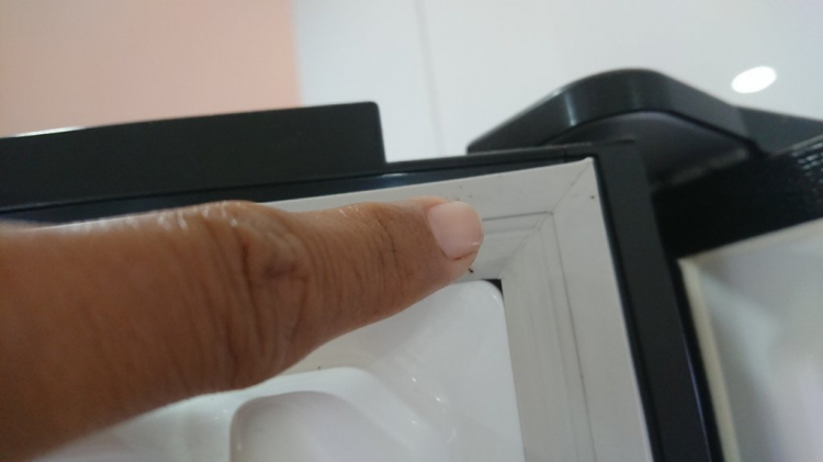

Tư vấn thay ron  tủ lạnh
Nhân tiện cho mình hỏi: cánh cửa tủ lạnh đóng không được kín có phải do ron bị chay không các anh?! Và thay ron thì mua ở đâu hay phải nhờ thợ điện lạnh thay.
Xin cảm ơn.
Anh nào chuyên hàn dép nhựa thì mới TML được, mua theo mét dzìa hàn lại chứ không có hàng theo tủ đâu. Một thanh niên từng hàn cách đây 20 năm cho hay. Mà lúc đó tủ lạnh mắc mới chơi như vậy, bây giờ mà xài tới chai ron thì vứt mua cái mới nha:D

Do ron không còn hít.
Chữa cháy: tháo ron ngâm nước ấm phục hồi được thời gian nữa.
Bộ ron nên để thợ thay vì phải khớp từng model.

Anh thớt lấy tờ A4 kẹp ngay cửa tủ lạnh rồi đóng lại. Sau đó rút tờ A4 ra, nếu tờ giấy trôi thì thay.
Ron 250K/m
