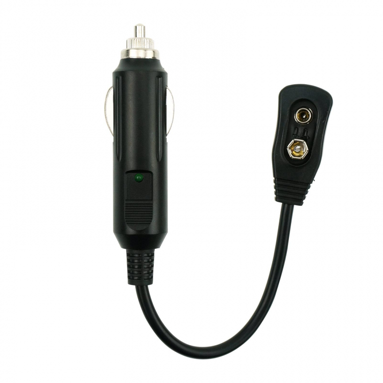

Hình như tôi có viết bài nào đó khi thay bình (nhất là các xe mới sau nầy)
Link đầu tiên dành cho các bạn thích dọc phá (đầu tư nhiều)
cách thứ 2, cũng như link trên có điều là họ cắm thẳng vào nơi đốt thuốc lá, và cọc nối vào bình (nguyên tắc y hệt như nhau)
Cách nầy thì không cần dùng bình phụ, chỉ cần cục pile 9V mà thôi, dành cho các bạn nào hư bình mà không đủ phương tiện, đồ nghề
Và cái hình nầy thì các bạn nhìn là hiểu ngay
Đầu tròn gắn vào nơi đốt thuốc , và đầu kia gắn vào pile 9V
Theo tôi thì nên gắn với .... pile charge thay vì gắn vơi pile thường .
vì khi gắn vào, pile charge có thể chịu được 12V (nói cho dể hiểu) thay vì pile bình thường (có thể phá hỏng pile (trừ khi để cầu diode // cái nầy dân điện biết) trước khi tháo cọc bình
Hy vọng bài nầy có thể giúp đở các bạn và tự mình có thể tự thay bình không sợ vào garage chém bậy.
Vài hình ảnh Bonus cho các bạn (về dân thích quậy phá)
cái nầy thì đặc biệt hơn có thể dùng qua cỗng ODB để giử điện cho ECU
Quang trọng nhất là đừng lộn cực nhé
View attachment 2486265 Và cái hình nầy thì các bạn nhìn là hiểu ngay
Cái này để giữ nguồn ECU hở bác. Có lần e tự thay accu cũng rút trực tiếp rồi mới đưa accu mới vào thì thấy xe vẫn chạy bth k thấy báo lỗi gì :p
Đúng và sai .
Đúng là dành cho các xe cao cấp (nói đúng là options nhiều, không cho phép dân đen đụng vào) tức là phải đi garage bắt buộc. Do đó họ mới giử bộ nhớ, tức là memory, vì tất cả dử kiện được lưu lại trong bộ nhớ (do đó mới có vụ xoá lỗi ECU)
Sai là các xe không cần nhiều hỗ trợ của ECU , tháo ra cả ngày trời cũng không bị gì .
Nếu tiện bửa nào em tháo phần bình cho các bạn xem . Thử hỏi tay nghề không chuẩn là không dám đụng vào ngay . Thân bác !
