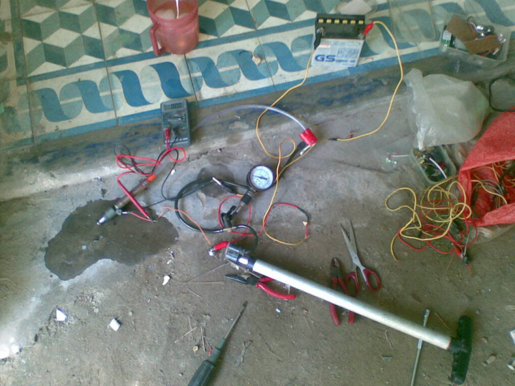

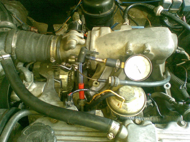

1- Kiểm tra áp suất bơm xăng: đo áp suất thấy vẫn đủ theo thông số (2,7 đến 3,3kg/cm2), thông số khi bật khoá điện chưa nổ máy của em là 3,2kg, chưa kiểm tra được áp suất khi đang nổ máy.
Tua máy ko lên nổi sau khi đi đường dài, nhờ chẩn bệnh!
Một vấn đề nữa: Những lúc bị hiện tượng trên đều là lúc bình xăng còn 1/2 trở xuống, lúc đầy bình thì ko gặp.
Vậy có khả năng liên quan đến bơm xăng chăng? Không lẽ bơm xăng yếu thì còn nửa bình bị mất áp suất chăng? Làm cách nào để biết chắc nguyên nhân là do bơm xăng các bác nhỉ? Chứ ko thì thay phí tiền mà ko đúng bệnh.

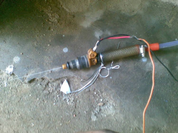

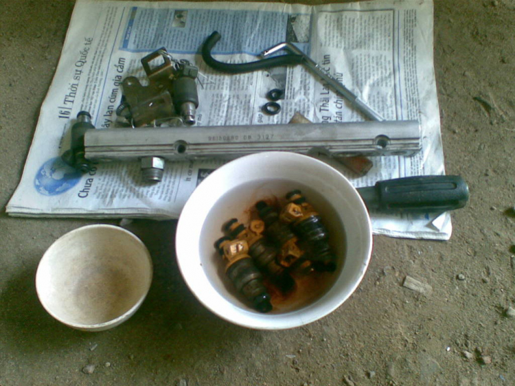

2- Loại trừ nguyên nhân cặn bẩn đường xăng bằng cách xả hết xăng trong đường xăng từ lọc đến kim phun, súc rửa toàn bộ kim phun.
Ngâm kim phun bằng cồn công nghiệp:
Lắp “hệ thống” súc xịt kim phun và test thử:
