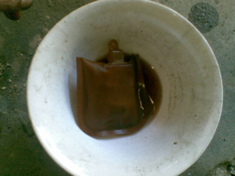

@ Bác sĩ: Theo lời bác, em đã tháo bơm xăng (ko cần hạ bình xăng) ra để quan sát và thấy quả thật là có nhiều muội bám vào lọc:
Tua máy ko lên nổi sau khi đi đường dài, nhờ chẩn bệnh!
Em tháo lọc ra ngâm và vệ sinh sạch sẽ:
Vậy là coi như tạm thời đã xong hết các phần việc có liên quan đến xăng, ko biết còn gì nữa ko các bác nhỉ? Em nghĩ còn sót 1 vấn đề là áp suất xăng khi nổ thì em chưa test được. Sẽ làm sau vậy.
