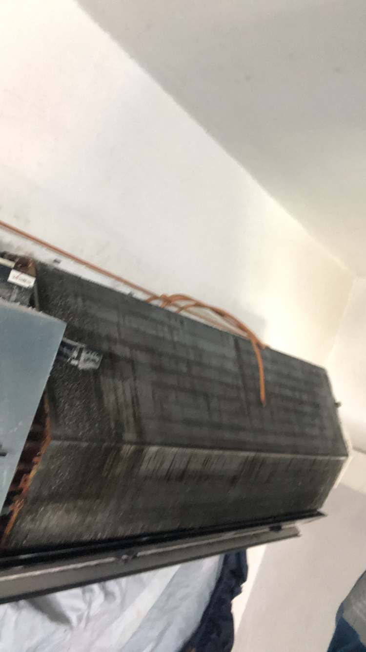

Gần Ế Bình, Nguyễn Thái Bình.Mấy mối vệ sinh máy lạnh cho nhà em nay mất tiêu hết, kiếm hoài không ra, em tự xử luôn. Lấy máy hút bụi hút ---> không hiệu quả. Cho nên phải rửa. Vậy:
Nhờ mấy anh tư vấn loại nào tiện sử dụng, không chảy tè le hột me khi mình xịt nước. Em search Gúc thấy Lazada, Tiki, Shopee... có bán, nhiều loại quá mà không biết loại nào tiện? Máy loại treo tường 1 Hp - 1.5 HP. Em tính TML, Máy xịt thì lấy máy rửa xe, còn thiếu cái đồ hứng nước.
Cảm ơn mấy anh.
Xao không rửa lồng quạt luônView attachment 2175671Lột được vỏ máy ra xịt, che chắn boar chú y ko đc để lồng quạt quay nhé a
A Quốc nói rửa thoải mái nhưng phải giữ lồng quạt đừng cho nó xoay tự doXao không rửa lồng quạt luôn
