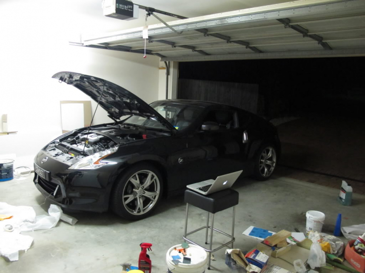

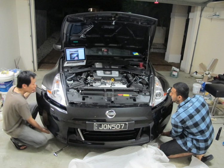

Chúc các bác đầu tuần làm việc hăng say! Em đang dụ con Nissan 370z màu đen của ông bạn qua oánh bóng hehehe!!
Hum bữa tụi em mày mò gắn đèn LED DRL cho nó
vài tấm
Xong, ngon
