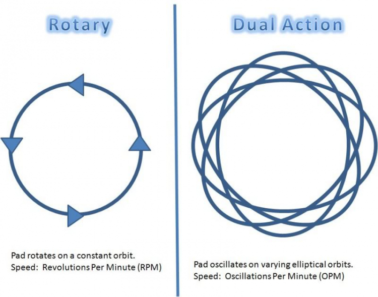

Giờ nói về cái máy đánh. Sở dĩ em nói cái này đầu tiên là vì nó rất quan trọng, và hầu như mọi người hay nghĩ nó chỉ quay tròn như cái máy cưa hay máy khoan.
Máy của em dùng là máy dual action orbital. Tức là như cái hình dưới
Nó sẽ ko làm cháy bề mặt sơn như cái máy rotary! Nên những bác nào mới vào chơi trò này, thì xài máy này là an toàn nhất! Khi bác bấm máy cho nó chạy, nếu bác giữ tay vào cái máy Rotary (quay như cái máy cưa á) thì nó sẽ xoáy gãy tay bác luôn
. Nhưng cái máy Dual action thì máy vẫn chạy nhưng bác có thể giữ cái pad lại, và lúc đó cái pad sẽ chạy như kiểu bác xoa tay massage ấy
