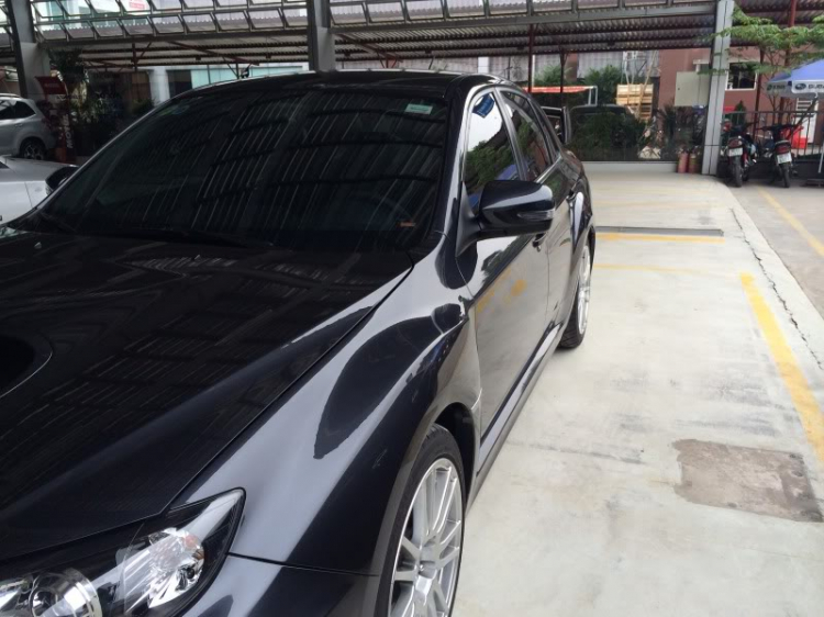

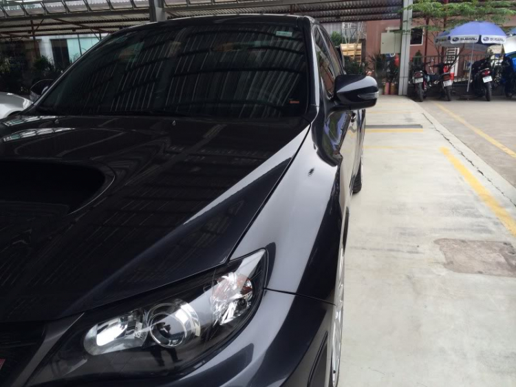

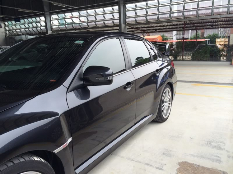

Hí hí cám ơn các bác!
@bác Gấu Xám: em là em mê Lexus lắm ạ!
@ All: em update lại giá ngoại thất là từ 2,8 triệu. Nội thất mới từ 2,2t!
Em chưa chụp được tấm nào gọi là tổng thể, nên hôm nay có lên xưởng Subaru, em chụp nhanh bằng điện thoại ạ
Tuyệt đỉnh đánh bóng! ( page 9-10, chăm sóc toàn phần trang 24)
Em ko chụp toàn xe, vì ánh sáng hắt bên góc đó, cái điện thoại cân sáng kém lắm nên lên ko đẹp! các bác xem đỡ 1 bên để làm ví dụ ạ :D
