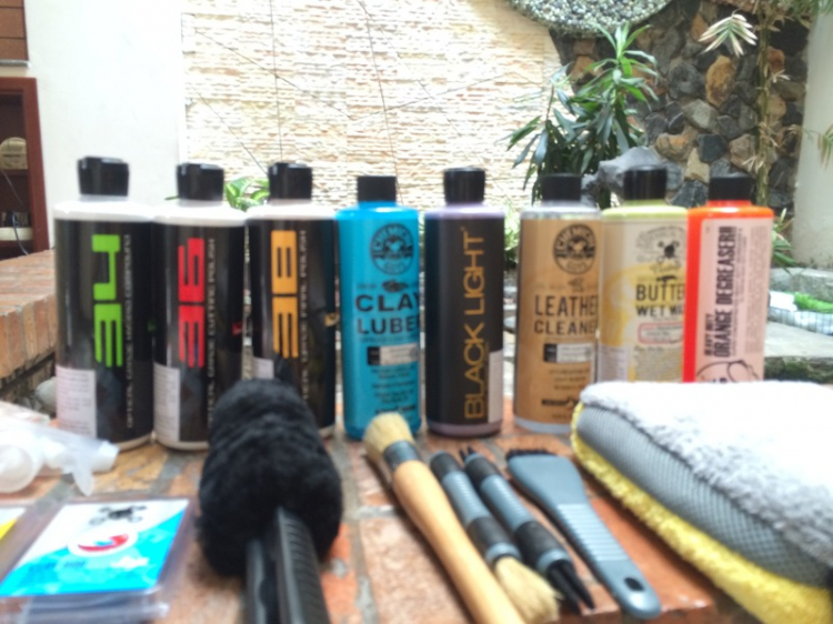

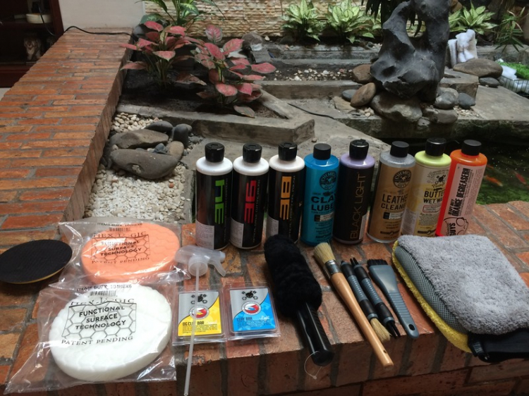

Thx bác Patric,
Bacs lại gián tiêp nhốt em ở nhà ngày chủ nhật roài!
Hihi. Không chỉ chủ nhật này mà còn nhiều chủ nhật và cuối tuần khác bác Kombat sẽ bị nhốt ạ.Thx bác Patric,
CG vẫn còn nhiều sp chờ trải nghiệm lắm.
