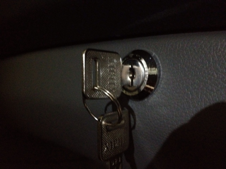

chạy ra bên hông Bưu điện Q.5 ( trùm về khoá ) , hỏi mua ổ khoá tủ.
Em bán hàng mỉm cười nói : anh lấy mấy chục cái
E bẻn lẻn : a lấy có 1 à
Hỏi tiếp : loại thường hay tốt ?
Kì này dõng dạc : loại tốt nhất đó em. Mà bao nhiêu vậy ? ( cũng hơi rung, sợ k đủ tiền )
70 ngàn anh ạ ( hú hồn )
Về nhà ướm vào, sẵn quảng cáo cho Liberty luôn

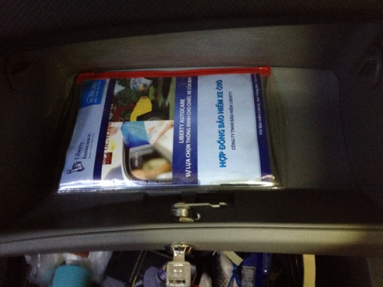

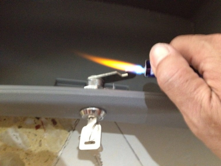

gắn xong, e lấy hộp quẹt hơi cho nóng để lấy dấu làm rãnh khoá
Up cái đèn rọi " mìn ", Bixenon, cả xe led ( tr 7 )
dùng mỏ hàn làm rãnh hình chữ nhật
thế là xong
