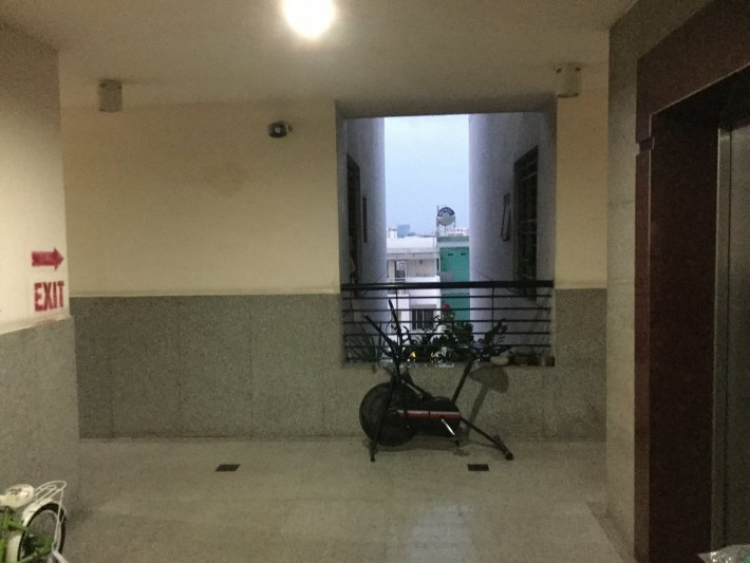

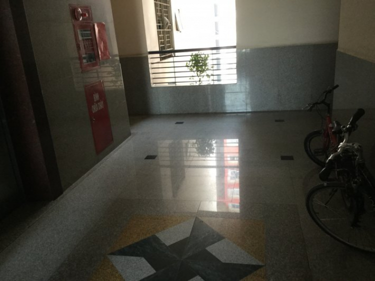

Hôm nay một vòng qua các dự án CHCC, ghé lại một nơi mà mấy tháng trước đây đã từng ghé. Tiger nghe nói các building mở bán sau này có thay đổi TK nên chạnh lòng muốn xem thử.
Ôi thôi, vẫn như ngày nào, các căn hộ bố trí bao bọc chung quanh vì ưu tiên dùng 100% chu vi dành cho căn hộ, không có lấy 1 khe lấy sang hay lấy gió trời!!!
Sự đối lưu không khí là rất cần thiết cho con người. Có gió thì không khí ô nhiễm, khí tù khí đọng mới bị đẩy đi thay vào khí sạch bên ngoài môi trường. Không có khe gió, thông gió, thì chổ khu vực thang máy sẽ rất tù đọng, nhất là các tầng mà tất cả các căn hộ thường xuyên kín cửa.
Đối với cao ốc văn phòng, dù bốn bề kín gió, nhưng đều có hệ thống hút và cung cấp khí sạch, là một hệ ME chính trong bất kỳ cao ốc đúng chuẩn nào. Còn căn hộ thì chỉ tranh thủ khí trời, nhờ gió đối lưu. Nếu bao kín bốn bề thì hỡi ôi, đứng ở sảnh thang máy rất ngột ngạt, khó chịu, bức bí, rất ồn ào nếu mọi người cười nói.
Vậy nên trước khi mua căn hộ, bạn phải điều nghiên nhiều thứ, mà trong những điều cần lưu ý như nói ở trên. Nếu các bác hài lòng với sảnh thang của mình hãy chia sẽ với mọi người. Khen mà nêu tên, người ta còn thích!
Tiger hài lòng với cái sảnh gió thông từ nam ra bắc của mình ( Chung cư Thái An 2 )
