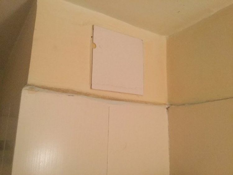

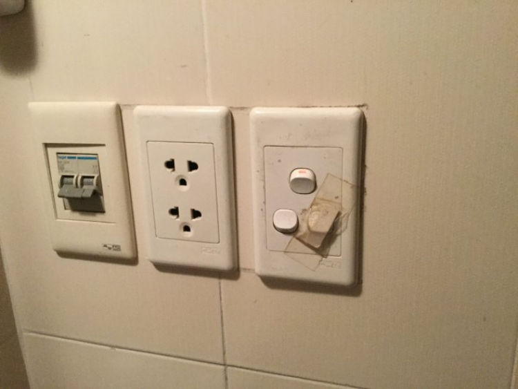

1) Nếu wc không có cửa chớp tk kế sẳn thì cư dân ko đc đục tường. Một số tk quạt hút đẩy lên trần wc-> vô ích. Một số tk quạt hút đẩy vào hộp gel kỹ thuật -> lợi bất cập hại vì mùi nhà tầng trên có thể ngược cuống tầng dưới nếu quạt tắt-> giải pháp là dán kín cái quat hút lại, cho công tắc này ngủ

E ở Ehome 3, đúng như bác nói, WC các căn bt không có cửa ra ngoài, chỉ có 1 quạt hút...Mà khổ cái là thằng cha hàng xóm cứ vừa..... vừa hút thuốc nên nhà e lúc nào cũng phải mở quạt hút để hút khói thuốc....Hôm nào quên 1 cái là y rằng cả cái nhà tắm toàn mùi thuốc lá :(

Vụ thằng hàng xóm vừa thả bom vừa rít thuốc thì em dự là hộp gel hút mùi chung, bác nên kiếm loại quạt hút có nắp sẽ đỡ hơn. Chứ cảnh này ở lâu khó chịu lắm.
