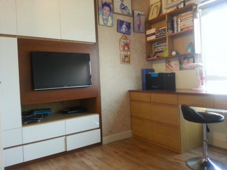

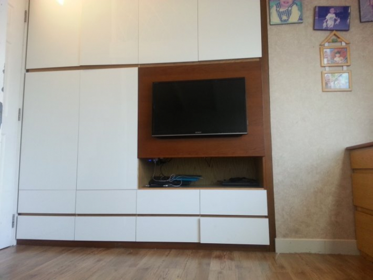

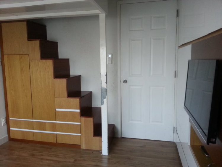

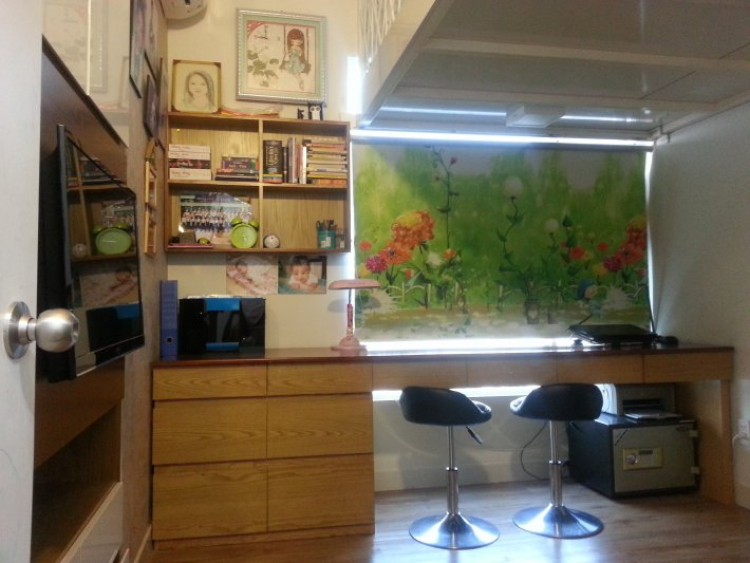

Căn hộ em có 1 phòng rất nhỏ, diện tích 2,8 x 3,2 và 1 phần hốc 2m x 0,55 (làm tủ âm tường) em
Ưu điểm trong thiết kế căn hộ
rất nhức đầu để thiết kể vừa làm phòng ngủ vừa làm phòng học cho 02 nhóc cuối cùng em có giải pháp tự thiết kế và nhờ người quen làm giúp. tiếc là chú thợ sắt quá non tay dùng sắt tráng kẽm mà sơn bằng sơn thường nên bị bong tróc.
Trần căn hộ em cao 3m, sàn giường ngủ cao 1,9m. các Bác xem qua bóng bàn xem thiết kế như vậy có ổn không, để Bác nào có căn hộ nhỏ có thể triển khai
