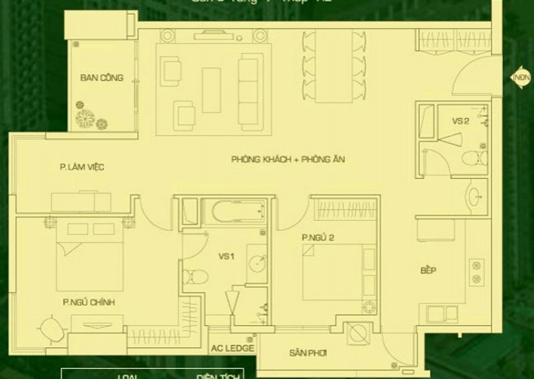

Cám ơn bác @Tiger7x & các bác khác đã đóng góp 1 thớt rất hữu ích. Em vừa đọc ngấu nghiến 1 mạch hết hơn 20 trang & rất tâm đắc vì em cũng đang cân nhắc dọn lên CCCC ở ah.
Mấy bác xem giúp em layout này tk có ok ko ạ? Các bác thấy có nên dời vị trí giữa PN2 với bếp cho cái bếp vào góc ko ah? Vì có căn tương tự như vậy & nếu làm như thế thì cái sân phơi nó dài thêm rất thích các bác ạ.
Em đang me chỗ này. Tks các bác

Cái này là căn 2pn của Everrich phải ko bác? Thiết kế căn này thoáng, chỉ có cửa sổ phòng ngủ 2 hơi nhỏ nên hơi tối và bí 1 chút.
21/11/13
174
237
Chính xác bác. Em có sửa nội dung ở post trên là có nên chuyển đổi vị trí của PN2 với bếp ko đấy bác. Mà em đi xem mấy căn thì thấy hình như PN2 của Ever căn nào cũng cửa sổ nhỏ xíu bác ah.

Bếp hiện tại bác chỉ cần mở cửa ban công và sân phơi là sẽ có gió nhiều, thoáng khí tốt. Nếu dời vào PN2 thì bếp ko thoáng và lại kế toilet. Muốn ra sân phơi lại đi ngang phòng ngủ. Theo em biết thì có thể Everrich sẽ không cho bác đập tường để mở thêm cửa từ bếp mới (PN2) ra sân phơi đâu, vì làm ảnh hưởng kiến trúc bên ngoài toà nhà.

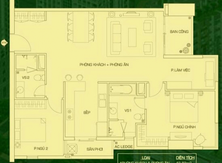

Ko phải đập phá gì cả bác. Ever nó có căn khác thiết kế bếp trong góc bác ah. wC nó để cái lavabo rửa mặt ra ngoài nên ngăn bếp với wc luôn. Sân phơi vẫn thế mà còn dài hơn. Ý em hỏi là tk nào hay hơn ạ?
Tk bếp vào góc đây bác

Cái thiết kế thứ 2 làm cho cái bếp nhìn thoáng hơn. Còn cái lavabo của nhà vệ sinh 2 được mang ra ngoài như vậy thì vừa có cái hay, vừa có cái dở. Hay là tách việc rửa tay và đi vệ sinh ra làm hai, ai đi VS thì cứ đi, ai rửa tay thì cứ rửa. Nhưng bù lại sẽ hơi bất tiện cho chị em phụ nữ muốn vào nhà VS để trang điểm, cũng như hơi khó rửa tay khi đi VS xong, cộng thêm với việc nước rửa tay sẽ bắn ra sàn nhà. Nhưng việc để VS1 cạnh phòng ngủ 2 thì hơi bất tiện, PN2 sẽ bị ảnh hưởng khi PN1 sử dụng nhà VS. Nói chung là thiết kế thứ 1 hấp dẫn hơn.

TK bếp góc hay hơn, bếp và WC2 kín đáo và hợp lý hơn. Nếu không thường xuyên dùng bồn tắm nằm thì chuyển đổi thành bồn tắm đứng (WC1). Bồn tắm đứng cũ chuyển thành tủ âm tường cho PN2 thì rất đẹp.

thiết kế đầu tốt hơn bác. tk 2 , pn2 bị kẹp giữa nhà vs của pn1 và bếp khó chịu lắm.
