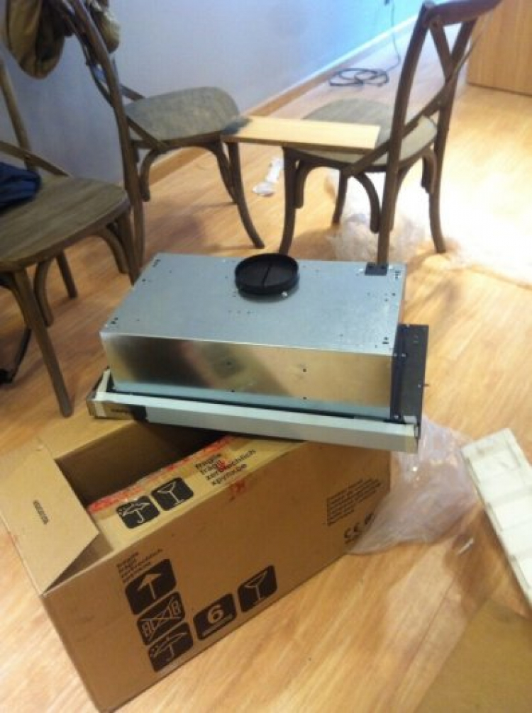

View attachment 427932Bác @vivan ơi, còn đây là cái máy hút mùi hiệu Brandt. Em nghĩ nó chỉ sử dụng than hoạt tính vì không thấy cái ống.
Các bác tư vấn giúp cách lấp ống thải mùi ra sân phơi hay phải bỏ tiền ra mua cái khác? View attachment 427936
Bác bắc cái ghế lên nhìn vào bên trong cái miếng ván nó đóng che lại phía trên máy hút mùi, sẽ thấy cái vòng tròn màu đen như hình, gắn ống nhôm vào đó là nó thoát mùi ra ngoài.

Nhưng cái tủ của Bác sửa lại hơi chua, phải hi sinh ngăn tủ trên kế bên tay phải rồi khoét lỗ đưa ống ra ngoài balcon hoặc sân phơi.
Cám ơn bác. Chắc đành phải vậy thôi! Vậy mà em tính để ông táo trong cái học trên máy hút mùi đó chứ. Không biết gắn cái ống vô, rồi đặt ông táo luôn thì có kỳ lắm không!
