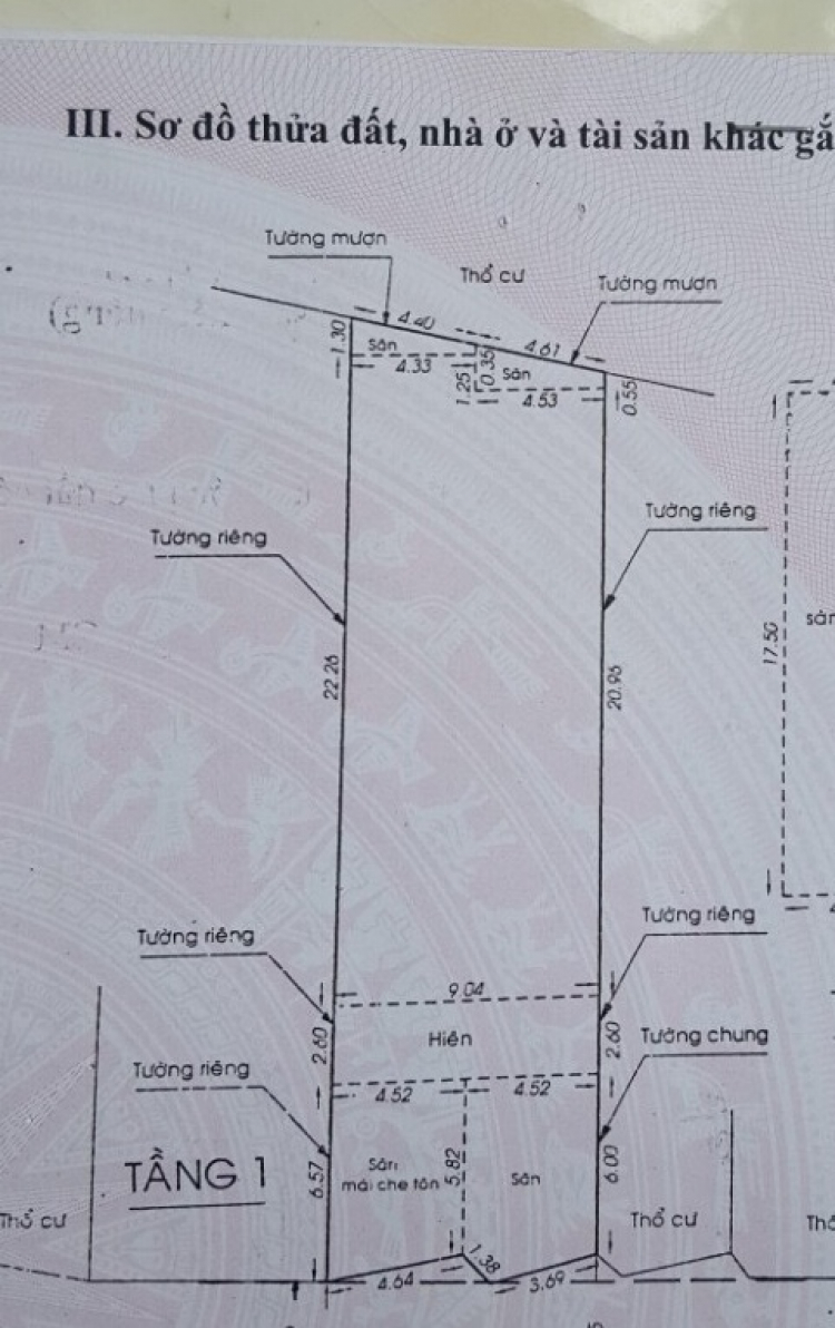

View attachment 1858693 Em chuẩn bị làm nhà quy mô: hầm, trệt, lửng, 5 lầu, sân thương, gồm 15 căn hộ studio tại q.PN, khu gần sân bay. Em lăn tăn các phương án sử dụng nước nóng như sau:
1- Máy năng lượng mặt trời (phương án ưu tiên): các căn ở tầng thấp nước sẽ lâu nóng. Nếu lắp bơm tuần hoàn thì có hao điện và dễ hỏng hóc không ạ.
2- Máy nước nóng gián tiếp: đầu tư 15 cái thì chi phí cũng lớn, ngoài sử dụng cho tắm, lavabo thì có nên dẫn ra chỗ chậu rửa chén không (hao điện)?
3- Máy nước nóng gián tiếp: dầu tư rẻ tiền (kể cả cho vòi sen...), tiện dụng nhưng có vẻ không hợp với căn hộ tương đối cao cấp
Xin ý kiến chỉ giáo của các anh chị ạ. Cám ơn!
1. NLMT còn 1 điểm yếu nữa là hao nước do chờ nước nóng xuống. Giải pháp có thể lượng căn hộ/1 giàn ở các tầng dưới ít hơn tầng trên sẽ đỡ hơn hoặc dùng van đẳng nhiệt. Bơm tuần hoàn đương nhiên là hao điện hơn ko có :). Nhưng đây là giải pháp an toàn điện rất cao nhất là các căn hộ cho thuê.
2. Nếu dạng cao cấp nên có nước nóng ở shink, nhưng nếu ko có cũng ko đến nỗi bất tiện lắm. Máy gián tiếp giờ cũng rẻ, điện thì người dùng trả nên đâu cần lăn tăn.
3. Loại này ko nên dùng do hao điện và kém an toàn nhất trong 3 phương án trên.
