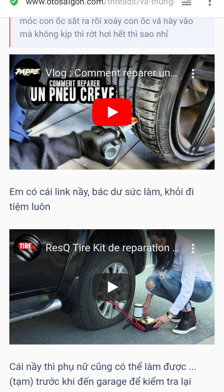

Chỗ cái vặn ốc vào lỗ thủng này ấy, nếu mà lúc móc con ốc sắt ra rồi xoáy con ốc vá này vào mà không kịp thì rớt hơi hết thì sao nhỉ
Em có cái link nầy, bác dư sức làm, khỏi đi tiệm luôn
Cái nầy thì phụ nữ cũng có thể làm được ... (tạm) trước khi đến garage để kiểm tra lại

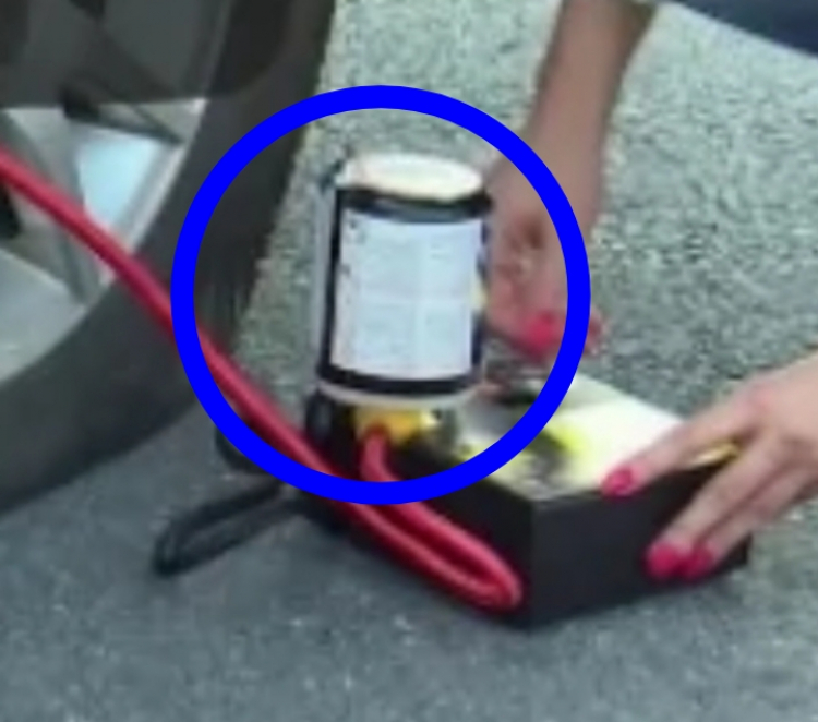

Bộ này đã có bán ở sài gòn, nhưng vá xong là về gara bỏ luôn lốp, phải thay cái mới.
Keo tự vá sẽ dính vào thành lốp và vành, các lốp hạng sang có tráng lốp cách âm thì te tua, riêng việc vệ sinh vành khi thay lốp mới cũng mất nhiều công.
Các bác lưu ý, đây là đồ chơi của nhà rất giàu.

Keo tự vá đã dùng rất lâu rồi. Nó là một dung dịch lỏng, được bơm vào qua vòi bánh xe Khi lốp bị thủng, màn keo sẽ theo lỗ thủng thoát ra ngoài và bít lỗ thủng lại.
Vá thủng lốp đơn giản và nhanh bằng đinh cao su
Khuyết điểm là nó tạo màn keo dính khắp mặt trong của lốp và vành xe.
Keo tự vá của Việt nam, cũng là keo, nhưng có trộn với rất nhiều sợi nhỏ li ti. Keo đổ vào lốp TRƯỚC để dự phòng, khi có lỗ thủng thì keo và sợi li ti bị ép ra và tự vá giống như trên. Keo việt nam thời hạn sử dụng ngắn, không làm hư lốp vì nó khô đi sau một thời gian và rẻ hơn (khoảng 30k bình, xe máy 1 bình , ô tô 4 5 bình). Khi đổ vào thì keo việt nam phải mở kim vòi
