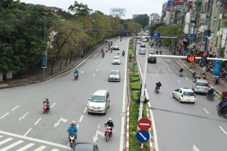

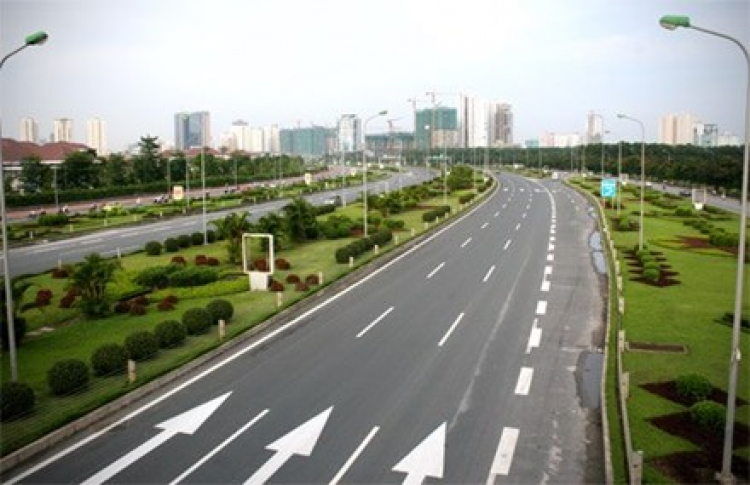

Bác lập luận chưa đúng.
Vạch 9.3 KHÔNG HỀ QUY ĐỊNH phải đi cùng với Biển R411 (ngược lại thì có) và có 2 chức năng.
- Chức năng CHÍNH là: Chỉ hướng xe PHẢI ĐI
- Chức năng phụ là CÓ THỂ được sử dụng cho các phần đường xe chạy một chiều để xác nhận hướng giao thông.
Bác trích dẫn KHÔNG đầy đủ QUY CHUẨN , dể gây ngộ nhận cho người đọc.
Hình minh họa chức năng CHÍNH thường ở các NÚT GIAO tách nhập làn để chỉ HƯỚNG XE PHẢI ĐI
Hình minh họa chức năng phụ là CÓ THỂ được sử dụng cho các phần đường xe chạy MỘT CHIỀU để xác nhận hướng giao thông (thường ở giữa đoạn đường không phải nút giao)
