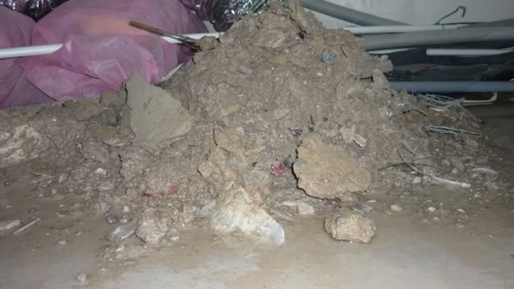

Một công trình thi công hoàn tất, khi chuẩn bị đưa vào sử dụng.Hãy luôn nhớ làm các bước cuối cùng mà vô cùng quan trọng.
1,Dọn dẹp sạch sẽ rác thải do quá trình xây dựng để lại nhằm tránh nghẹt cho hệ thống thoát nước sàn mái.

2,Vệ sinh lần cuối trước khi khởi động hệ thống máy móc - vì bụi bẩn có thể cuốn vào sâu bên trong hệ thống giải nhiệt.

bên em là mỗi ngày phải vệ sinh xong trước khi đi về chứ kg có đợi tới khi hết công trình, lúc đó bọn nó đi về hết mình ra vệ sinh xịt khói.

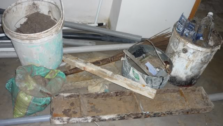

Việc kiểm soát chất lượng công trình không phải bất cứ chủ đầu tư (cho dù có cả đội ngũ tư vấn,giám sát....rất đông đảo và chuyên nghiệp)nào cũng có thể làm tốt.
Nếu nói vê khách quan thì cũng đúng mà chủ quan thì cũng chả sai bởi vì bản chất công việc luôn được gọi với cái tên CÔNG TRƯỜNG.Mặc nhiên nó là sự bề bộn,bẩn thỉu và rất nhiều vấn đề nảy sinh mà chẳng có 1 quy trình nào có thể tính toán và áp dụng được.
Tôi không tin nếu bạn nào nói rằng : Công trình của tôi được thi công và chuyển giao đạt 95% so với chất lượng cam kết.

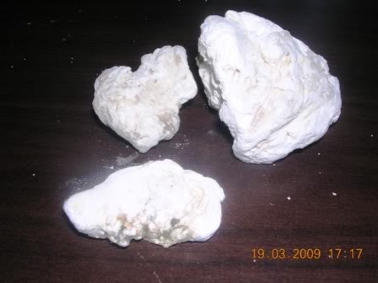

* Đây là sản phẩm của một hầm chứa nước mà chúng tôi đã thực hiện sau khi hoàn tất công trình(chúng tôi không thi công mà chỉ nhận từ chủ đầu tư và đưa vào vận hành).
Xà bần
Vài mẹo vặt trong đời sống - chế tạo xạc bộ đàm xe ô tô.
Ván coppha sắt,chổi chà,cây gỗ...nói chung là các loại rác.

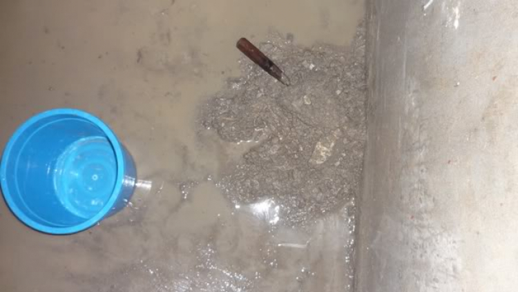

Bên dưới là gì?Rất nhiều cặn bẩn như cát,hồ để lại.Nếu chúng tôi làm con số cụ thể về số lượng thì phải tính bằng khối.
Bạn sẽ nghĩ như thế nào nếu phải dùng cái nguồn nước Thổ tả ấy từ năm này qua tháng nọ mà chúng ta cứ luôn nghĩ là : Nước sạch???

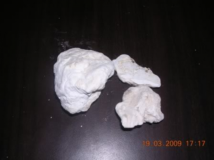

Quá trình xây dựng thải ra rất nhiều thứ.Trong đó có một thứ vô cùng quan trọng mà đôi khi chúng ta quên rằng - nó thải đi bằng cách nào.
Nhà nào chẳng cần đến thợ sơn nước.Anh ta trộn,anh ta đánh,anh ta trét,anh ta sơn và lượng tồn dư ấy đổ đi đâu???
Nếu tiện thì đổ vào đống xà bần là xong,nhưng khi đã hoàn thiện và dặm vá mà công việc tại tầng 4 trở lên thì em dám chắc rằng : Bồn cầu và phễu thu sàn là tối ưu cho việc phi tang ấy.
Những "phát minh tiện dụng" này của thợ sơn nước đã được chúng tôi "đào bới" lên sau khi tòa nhà đưa vào sử dụng được 2 năm.Nó là vật cản khiến chúng tôi mất rất rất nhiều thời gian,máy móc,hóa chất nhưng vô tác dụng.Phải tháo bồn cầu lên để móc từ con thỏ,ngã 3 của hệ ống thoát đứng.
