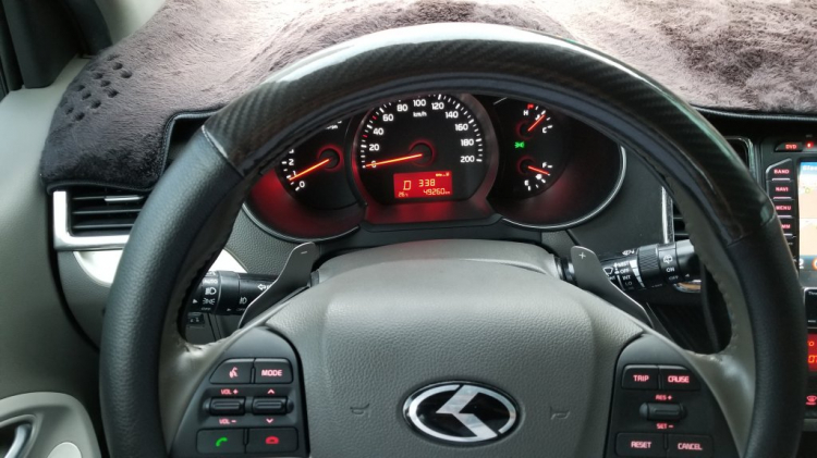

Lắp Paddle shifter cho Morning TA, model TA là bắt đầu từ năm 2012 về sau.
Module paddle shifter do Jungle thiết kế hoạt động như sau:
Đang ở chế độ Auto tức chữ D, nhấn phím +/- là vô chế độ Sports luôn, sau 30 giây tự động về D lại, hoặc ấn và giữ phím + trên 1 giây là về D ngay.
Ấn và giữ đồng thời 2 phím +/- trên 1 giây sẽ có 2 tiếng Bíp phát ra, lúc này 2 phím +/- biến thành 2 phím để nhấn Còi rất tiện lợi.
Ấn và giữ 2 phím +/- cùng lúc trên 1 giây lần nữa sẽ có 1 tiếng bíp dài phát ra, tức là lúc này chế độ nhấn còi đã bị cancel, trở về chế độ paddle shift lại.
Bác @genta vô độ típ kìa...kkk

Xe đấy là xe của e đó Bác. Bác k để ý có màn hình chip chân ga ah? Hihi. Vài ngày nữa rảnh em làm cái cảm nhận 50.000 km bao gồm luôn cái này và test chip chân ga từ 0-100km/h
Nhu cầu e k có nhiều dịp để dùng chip chân ga và paddle nhưng nhìn thấy bác làm mà thèm quá......
Trong tp biết dùng những lúc nào!!!!
