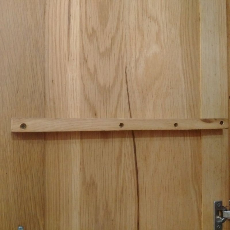

Cái tủ bên trái thấy cái đáy sớ gỗ không ổn anh. Nó sẽ bị mo nếu không có thanh nẹp lại.
Khi mình làm thêm tấm hoàn thiện, theo sớ gỗ ngang, gắn vô là nó giằng lại, hết mo.
