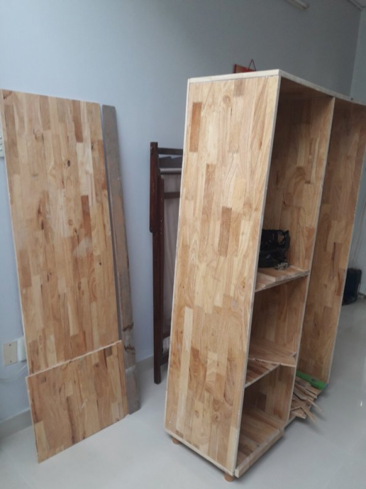

TML cái tủ gỗ ! Nghe lại mà thấy ớn óc rồi . Nhớ hồi năm ngoái hai thằng con thường tắm ở tầng trệt mà áo quần tui nó lại để trên phòng của tụi nó . Mỗi lần tắm thì phải chạy lên lấy áo quần cũng mệt nên chúng đề nghị mua cái tủ đựng áo quần đẻ dưới tầng trệt nhưng ngặt 1 cái là mua thì không phù hợp với không gian nhà . Vậy quyết định kêu thợ về để đo theo đúng yêu cầu của mình để ngay dưới chân cầu thang . Đo xong 1 tuần gọi lại thì chúng bảo bận quá chưa làm được đến tuần thứ 2 cũng vậy . Ghét quá bảo tụi nó khỏi đóng , để tao tự đóng luôn. Nghĩ nói cho đã tức ai ngờ 2 thằng con đứng bên cười mình ngặt nghẽo mà nói : Trước giờ biết bố là thợ đụng rồi nhưng thợ mộc thì chưa thấy bao giờ nên làm được thì mới nói nhen bố. Mình trợn mắt dõng dạc nói : tụi nó làm được bố làm được. Rồi quay qua thằng nhỏ nói : con ngồi vẽ thiết kế cái tủ chi tiết kích thước từng mảnh là bao nhiêu theo yêu cầu của con rồi bố làm. đưa đề bài toán hình ứng dụng lớp 7 cho nó ôn luôn. Nếu không được thì xem như cớ thoái lui , ai ngờ 30 giây nó cầm tờ giấy vẽ chi tiết từng tấm ván cho mình . Chết thật ! Trước giờ có bao giờ biết cái món thợ mộc này đâu , mà dụng cụ thì chỉ có 1 máy khoan ,1 máy cắt tay chấm hết. Thôi đã chơi thì chơi tới cùng leo lên lưng cọp rồi . Thằng con tính tổng diện tích của các tấm ván rồi so sánh kích thước ván gỗ cao su phán : bố mua 1 tấm ván dày 1,2cm và 1 tấm 0,8cm. Ok ! Xe chở tới thanh toán đâu hết 750k . Chạy qua chợ đồ gỗ sư vạn hạnh mua thêm mấy cái then của,chốt cửa , lưỡi cắt gỗ cầm tay, lưỡi khoan bắt lỗ cánh cửa ốc vít hầm giấy nhám vải hầm bà lằng hết đâu 400k .
Sau khi mua hết rồi về ngồi nghỉ mới chợt nhận ra : không có cái ngu nào bằng cái ngu này, chỉ vì cái khích của thằng con mà ra cớ sự như thế này . Không biết phải bắt đầu từ đâu ? . Mà thôi cứ làm tới đâu học làm tới đó. Sau khi vạch kẻ lung tung trên tấm ván để định hình đến giai đoạn cắt, thử trước xem thế nào . Chu mẹt ơi ! Máy cắt tay rất khó để cho nó thẳng lúc lẹm bên này lúc lẹm bên kia ( ngoài tụi thợ nó có máy cắt cố định tấm ván nên cắt thẳng băng) . Dần dần rồi cũng quen nhưng nó cũng chayy qua chạy lại khoản 1mm . Vậy là ngồi kẻ bỏ trừ hao thêm 2 mm. Cắt xong đến giai đoạn bào cho nó phẳng và bằng nhau của các tấm ván. Lại khó quá làm sao bây giờ . Ngồi suy nghĩ 1 hồi mới nghĩ ra phương pháp . Lấy cái hộp ống điện cỡ to hơn độ dày tấm ván xong lấy keo 502 dán giấy nhám vải vào làm thành cái bào. Ngồi bào 1 hồi thấy oải thiệt tính bỏ nhưng không được . Chợt nhớ câu mà mẹ mình thường bảo : Có công mài sắt có ngày nên kim . Thế lại tiếp tục . Rồi cũng xong giai đoạn này. Đến giai đoạn lắp ráp cũng mệt ! Phải định hình để bắt ốc trước trên sân thượng sau đó mới đem xuống trệt lắp ráp. Lại từng bước từng bước làm tới đâu học tới đó. Cửa mở thì tự đóng , khi mở thì đèn tự bật sáng ... Cuối cùng cũng hoàn thành thành công .

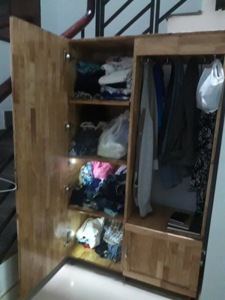

kích thước cái tủ : 165cm x 100cm x 42 cm. Ngăn bên phải cu con thiết kế không có cánh chỉ để treo áo quần có thể mặc lại để cho thoáng. 1 ngăn để áo quần cho 2 anh em . 1 ngăn dưới để xà phòng và đồ lăt vặt.

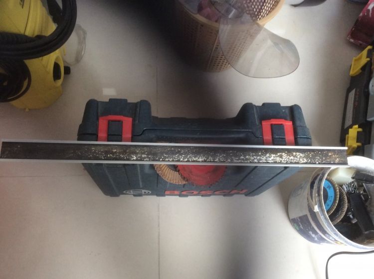

Dụng cụ làm rất đơn giản ai cũng có thể trang bị.

CTML cái tủ gỗ ! Nghe lại mà thấy ớn óc rồi . Nhớ hồi năm ngoái hai thằng con thường tắm ở tầng trệt mà áo quần tui nó lại để trên phòng của tụi nó . Mỗi lần tắm thì phải chạy lên lấy áo quần cũng mệt nên chúng đề nghị mua cái tủ đựng áo quần đẻ dưới tầng trệt nhưng ngặt 1 cái là mua thì không phù hợp với không gian nhà . Vậy quyết định kêu thợ về để đo theo đúng yêu cầu của mình để ngay dưới chân cầu thang . Đo xong 1 tuần gọi lại thì chúng bảo bận quá chưa làm được đến tuần thứ 2 cũng vậy . Ghét quá bảo tụi nó khỏi đóng , để tao tự đóng luôn. Nghĩ nói cho đã tức ai ngờ 2 thằng con đứng bên cười mình ngặt nghẽo mà nói : Trước giờ biết bố là thợ đụng rồi nhưng thợ mộc thì chưa thấy bao giờ nên làm được thì mới nói nhen bố. Mình trợn mắt dõng dạc nói : tụi nó làm được bố làm được. Rồi quay qua thằng nhỏ nói : con ngồi vẽ thiết kế cái tủ chi tiết kích thước từng mảnh là bao nhiêu theo yêu cầu của con rồi bố làm. đưa đề bài toán hình ứng dụng lớp 7 cho nó ôn luôn. Nếu không được thì xem như cớ thoái lui , ai ngờ 30 giây nó cầm tờ giấy vẽ chi tiết từng tấm ván cho mình . Chết thật ! Trước giờ có bao giờ biết cái món thợ mộc này đâu , mà dụng cụ thì chỉ có 1 máy khoan ,1 máy cắt tay chấm hết. Thôi đã chơi thì chơi tới cùng leo lên lưng cọp rồi . Thằng con tính tổng diện tích của các tấm ván rồi so sánh kích thước ván gỗ cao su phán : bố mua 1 tấm ván dày 1,2cm và 1 tấm 0,8cm. Ok ! Xe chở tới thanh toán đâu hết 750k . Chạy qua chợ đồ gỗ sư vạn hạnh mua thêm mấy cái then của,chốt cửa , lưỡi cắt gỗ cầm tay, lưỡi khoan bắt lỗ cánh cửa ốc vít hầm giấy nhám vải hầm bà lằng hết đâu 400k .
Cho mình chim ngưỡng cái tủ anh cái. :D
Dụng cụ làm rất đơn giản ai cũng có thể trang bị.View attachment 1847141 View attachment 1847142 View attachment 1847143
Đẹp mà Anh .
