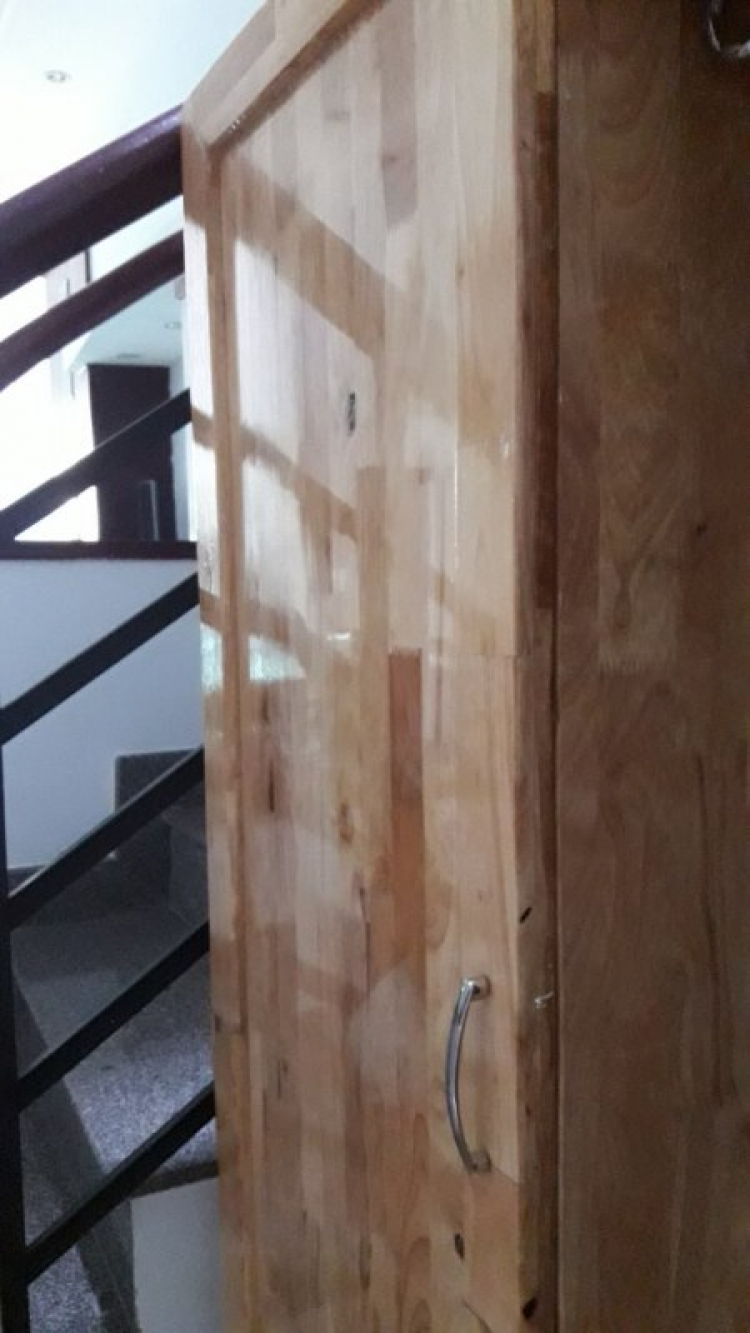

Mới về nhà kiểm tra lại lần nữa . Đóng mở vẫn tốt khi đóng cửa nó khít đều từ trên xuống không có khe hở . Thường phải có giằng và neo ở những khoảng dài . Chỉ vì bào tay nên chắc chắn không hơn cắt máy được. Nhưng về mặt kết cấu chịu lực thì đảm bảo.chắc chắn ván sẽ bị mo, nếu anh làm tấm đơn, hoặc không có các điểm giằng / neo
phải để ý chiều ghép / chiều của thớ gỗ lúc vẽ định hình , rồi mới cưa và ghép lại

cánh cửa của anh có đi viền bao bên ngoài khoản 3 hay 4 cm đúng không?
Mới về nhà kiểm tra lại lần nữa . Đóng mở vẫn tốt khi đóng cửa nó khít đều từ trên xuống không có khe hở . Thường phải có giằng và neo ở những khoảng dài . Chỉ vì bào tay nên chắc chắn không hơn cắt máy được. Nhưng về mặt kết cấu chịu lực thì đảm bảo. View attachment 1847328

Đúng viền bao bên ngoài được gắn vào bằng cật tre và keo kiểu làm mộng như hồi xưa.cánh cửa của anh có đi viền bao bên ngoài khoản 3 hay 4 cm đúng không?
an tâm đi 8 tháng chưa có mo hay vênh đâu, tưởng anh làm 1 tấm phẳng luôn chứĐúng viền bao bên ngoài được gắn vào bằng cật tre và keo kiểu làm mộng như hồi xưa.
Làm tấm phẳng chắc 1 tuần là đóng cửa khỏi được luôn hả bácan tâm đi 8 tháng chưa có mo hay vênh đâu, tưởng anh làm 1 tấm phẳng luôn chứ
Cạnh gắn bản lề ok, cạnh chổ tay kéo mở cửa có thể vênh
Ví dụ bên trên sát vào tủ, bên dưới hở 1, 2 ly
Có thể anh xài gỗ ghép láng 2 mặt nên thời gian xuất hiện cong vênh lâu hơn
