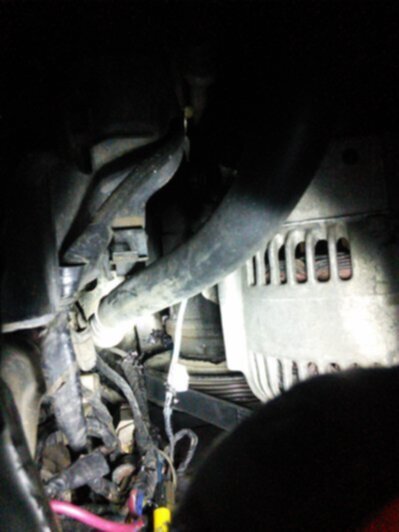

E ngủ không đc các bác ạ.. Không biết nó chảy cái chất gì màu đen, có mùi khét, và khô lại giống như nhựa.. Hic.. Hic.
Nó cháy cái ly hợp để đóng ngắt máy lạnh đó, nhiều khả năng cái lốc bị bó bitong nén dẫn đến cháy luôn li hợp, thui chia bùn cùng Tỵ, chịu khó săn cái khác và ra thợ điện lạnh thay thui chứ sao giờ, tốn khoảng 1.7 cho hạng mục này rùi...E ngủ không đc các bác ạ.. Không biết nó chảy cái chất gì màu đen, có mùi khét, và khô lại giống như nhựa.. Hic.. Hic. View attachment 139443 View attachment 139444
