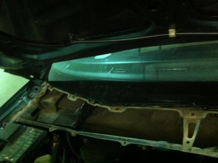

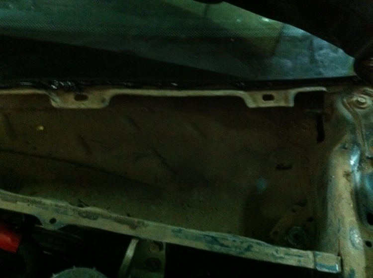

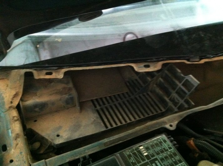

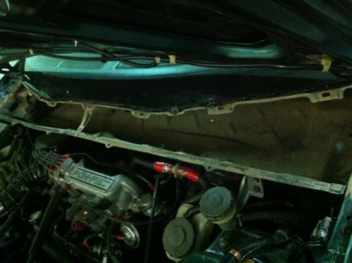

Mới cưới cọt zìa, xin mở máng nước ra kiểm tra, sau là vệ sinh, bởi rất lâu, máng nước sẽ đọng bùn, đất....chính những yếu tố này làm cho nước thoát chậm, gây độ ẩm lâu và....hỏng tôn

Chắc ròm nói về hệ thống thoát nước mưa dưới cái roăng kính đầu nẹp ... chớ hỏng phải nói về cái nẹp đâu ???
Ý thầy bẩu là cái hệ thống ngay dưới cái dìm inox giáp với kính lái phải không thầy

QNgai 2 hom nay trời nắng nên chắc lão Khoa mang xe phơi nắng rầu. Em cũng nghi 2 chỗ có thể làm nước vo sàn là cái máng nước và của sổ trời thâu
