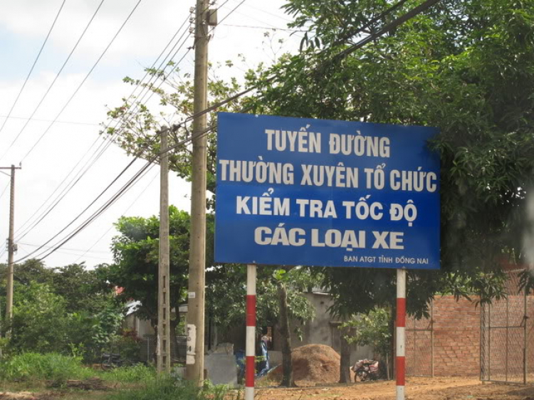

2 : Khi CSGT tổ chức bắn tốc độ thì có cần văn bản được ra lập chốt k ? Đoạn đường tổ chức bắn tốc độ có bắt buộc phải gắn biển báo hiệu ( Xem hình ) thì mới được sử phạt đúng k ?

2. Cái này theo e chắc là có, nhưng dân có quyền xem hay ko thù ko biết. Mà thường thì mấy cái kế hoạch này họ có cả đống rồi bác. Vụ cắm biển cảnh báo mới được xử lý thì e nghĩ là ko.
3. Theo em nhớ thì chốt di động là 15'
còn chốt bắn tốc độ chắc ko thuộc chốt di động rồi.

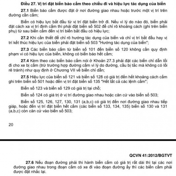

Biển không cần cắm nhắc lại. Qcvn41.
Quy định về trực, lập chốt xem tt65 BCA.
Reactions: giangbinh
17/8/14
1.920
2.229
Loại biển nào phải nhắc lại được quy định trong quy chuẩn 41, không phải tất cả các loại biển đều phải cắm nhắc lại mà chỉcó biển cấm. Một biển rất quen thuộc là 412 cũng không thuộc nhóm phải nhắc lại, tuy nhiên biển 412 đuọc quy định là phải cắm "sau nơi đường giao nhau".
