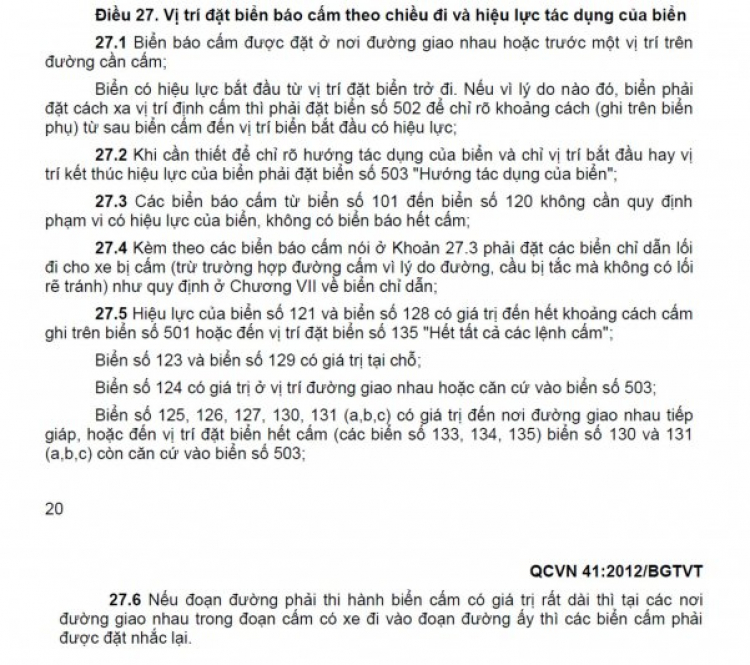

Loại biển nào phải nhắc lại được quy định trong quy chuẩn 41, không phải tất cả các loại biển đều phải cắm nhắc lại mà chỉcó biển cấm. Một biển rất quen thuộc là 412 cũng không thuộc nhóm phải nhắc lại, tuy nhiên biển 412 đuọc quy định là phải cắm "sau nơi đường giao nhau".
BÁc trích thiếu rồi. Đoạn trích là của biển cấm.

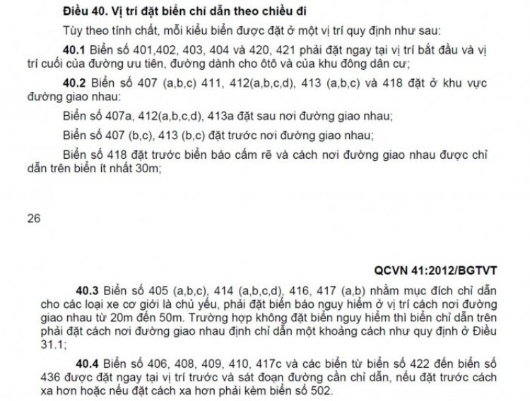

Biển 412, 420 nằm ở phẩn Biển chỉ dẫn.

Ý em là biển 412, 420 không có quy định cắm nhắc lại đó bác.
ko có nhưng 420 phải kết thúc bằng 421
còn 412 tự động out khi hết giao lộ,nên phải cắm lại khi vào đường mới, hé hé
$20 thì k cần nhắc lại. 412 mà k nhắc lại thì sao thực hiện nếu từ 1 đường khác rẽ sang? chỉ k nhắc lại trên 1 đoạn đường dù nó dài thôi. Chứ sau giao lộ k kẻ làn thì 412 sẽ mất hiệu lực. Còn vẫn có làn xuyên qua giao lộ thì vẫn còn hiệu lực.

Vấn đề là em không thấy quy định 412 phải nhắc lại đó bác, đó mới là chuyện đáng nói.
Trùi, quy định 412 phải cắm ngay đầu đường đó bác. Từ giao lộ bác rẽ vào đường có "phân làn theo pt" thì phải có 412 mới biết phân thế nào chứ.
Và quy định tất cả các BB đều hết hiệu lực sau giao lộ, trừ 1 số biển như 420 k cần nhắc lại.

Quy định "tất cả các BB đều hết hiệu lực sau giao lộ" ở đâu vậy bác, em hỏi thiệt đó.
Hình như chỉ qui định cắm nhắc lại đối với biển báo cấm khi đoạn đường cấm quá dài (xem điều 27.3), biển 412 thì qui định phải cắm tại nơi đường giao nhau thì cũng giống như nhắc lại rồi (điều 40.2)
