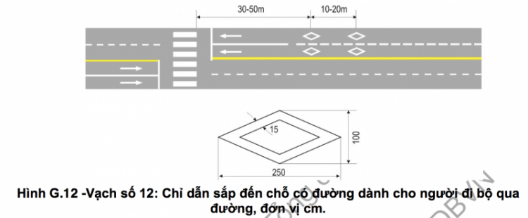

Về hình vẽ quả trám trên mặt đường ở VN ta?
- Trên những đoạn đường không bình thường (ví dụ như tầm nhìn bị hạn chế dốc dọc lớn và cua ngoặt hoặc có các nguy hiểm khó lường hoặc ở đoạn đường có chiều rộng làn xe bị thu hẹp dần) thì không đặt đường đi bộ cắt ngang. Trên đường nếu bắt buộc phải đặt đường đi bộ cắt ngang ở giữa đoạn đường nối hai nút, thì trước khi đến chỗ có vạch đi bộ qua đường phải kẻ vạch chỉ dẫn để các xe trên đường biết sắp đến chỗ có đường dành cho người đi bộ qua đường. Vạch này là hình thoi màu trắng, xem Vạch số 12.
QCVN 41:2012/BGTVT
13/8/11
1.454
765
Gặp vạch này > hãm tốc độ > quan sát xung quanh và ưu tiên cho người băng ngang đường trên vạch ưu tiên cho khách bộ hành.
