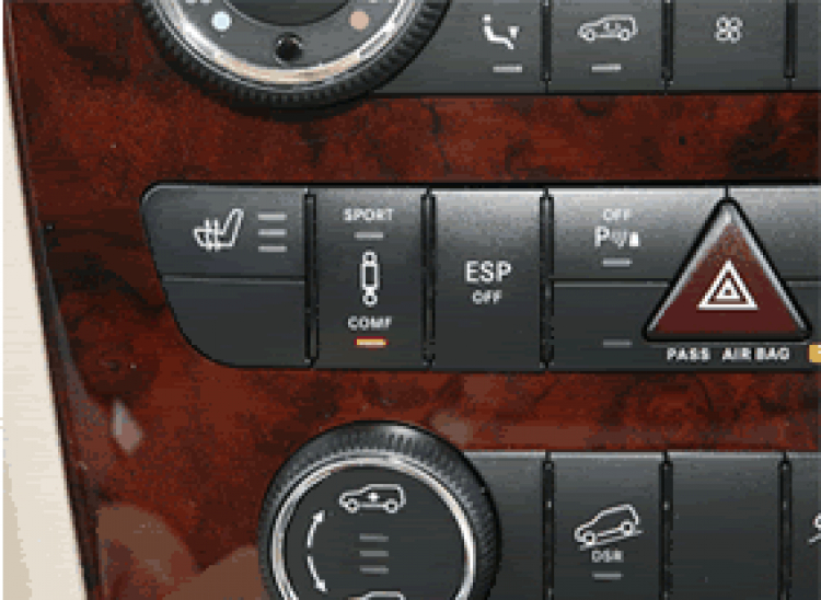

Nút Adaptive Damping System là ở thêm một hàng nữa (bạn có thể xem minh họa ở dưới): Nút có 2 cái hình ô tô, rồi 1 cái mũi tên cong đi lên đi xuống, 3 vạch ở giữa nút (chỉ vị trí trọng tâm xe):
Và cả GL 450 và GL 550 từ năm sản xuất 2006, 2007 đến nay (2010) đều có thể có hoặc không có ADS, tùy theo option offroad (giá khoảng hơn 2000 USD) có được trang bị hay không: Mình lấy minh họa như sau:
Dưới đây là GL 550 đời 2010, bạn xem cái vòng tròn xoay ở dưới cùng bên trái (đó là nút ADS, đặt cạnh nút hỗ trợ lên dốc và xuống dốc): Đối diện với nút ADS ở bên trái là nút gài cầu 4 bánh chủ động ở bên phải.
Về S-Class,bác muaxuanvinhcuu hay bác Vinhnam giúp em với.
Tính năng của nút xoay đó có 3 vạch, hiểu là:
Vạch 3 (off road 3): nâng xe lên 11 cm, vận tốc tối đa duy trì trạng thái nâng gầm này là: 35 km/h.
Vạch 2 (off road 2): nâng xe lên khoảng 8 cm, vận tốc tối đa duy trì trạng thái này là: 60 km/h.
Vạch 1 (off road 1): nâng xe lên 3 cm, vận tốc tối đa duy trì trạng thái này là: 100 km/h.
Chế độ high speed: trọng tâm hạ thấp 1,5 cm, nếu đi với vận tốc từ 120 km/h trở lên trên xa lộ.

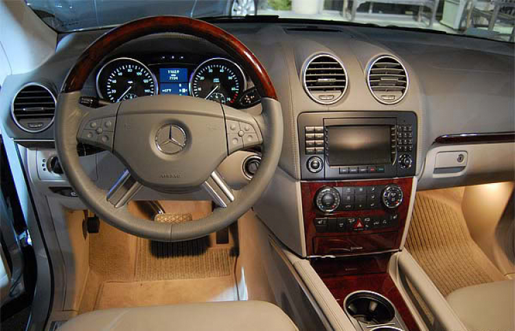

Dưới đây là 1 chiếc GL 450 từ đời 2006, cũng đã có Adaptive Damping System rồi nhé:

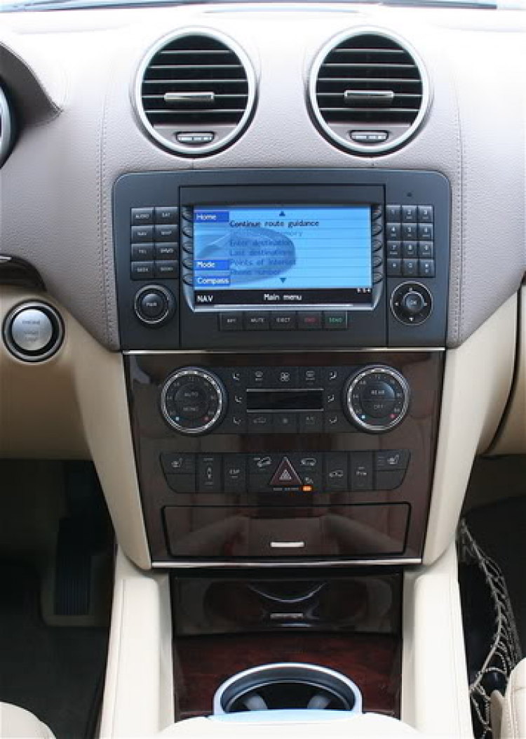

Nhưng 1 chiếc GL 550 đời 2008 dưới đây lại không có Adaptive Damping System:

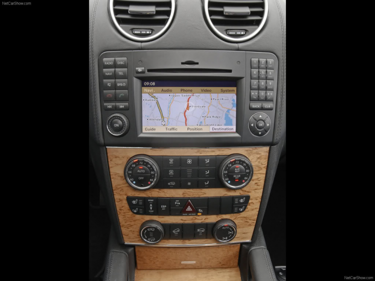

Nhưng cũng là 1 chiếc GL 450 đời 2007 khác thì lại có ADS:
Vậy bạn mới thấy là GL 450 và GL 550 phiên bản từ 2007 đến 2010, về bản chất chẳng có gì khác nhau về mặt công nghệ: Chỉ là các option đó có được chọn lúc mua xe ngay từ đầu lúc đặt ở dealer không mà thôi (bớt ADS thì cũng coi như bớt 2,200 USD).

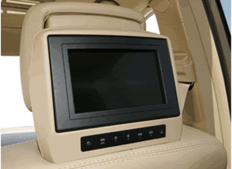

Còn về Rear Seat Entertainment: GL 550 đời 2007 - 2010 đều là option:
Nhưng nhiều chiếc GL đời 2007-2009 nhập về Việt Nam có option này, có cả Ipod, rồi bậc cửa đèn phản quang, vv, vì giá không chênh nhiều khi nhập xe ở dạng lướt.
Nhưng đến đời 2010 này thì khác, GL 550 đời 2010 hiện tại hơi hiếm hàng lướt, mà đang bị nhập dưới dạng mới, hoặc dạng lướt nhưng số km chưa cao (hải quan nghi ngờ) , nên giá áp thuế đang bị cao, nên buộc phải cắt bỏ option đi.
