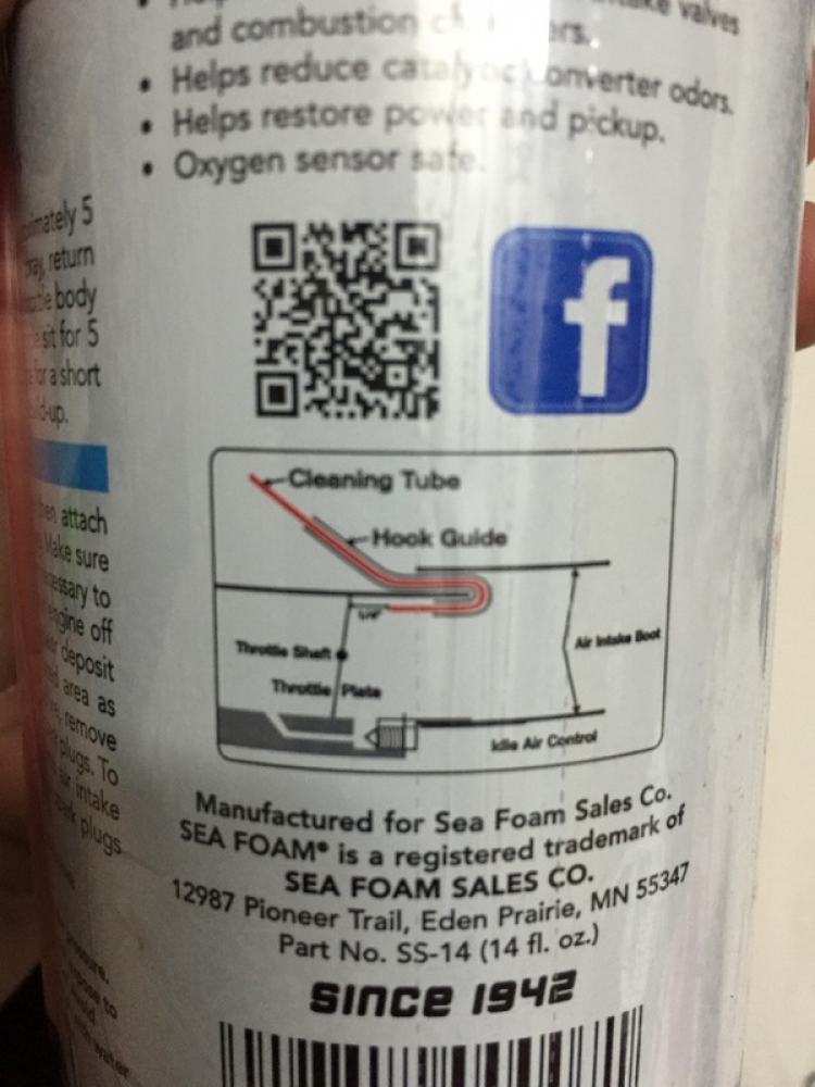

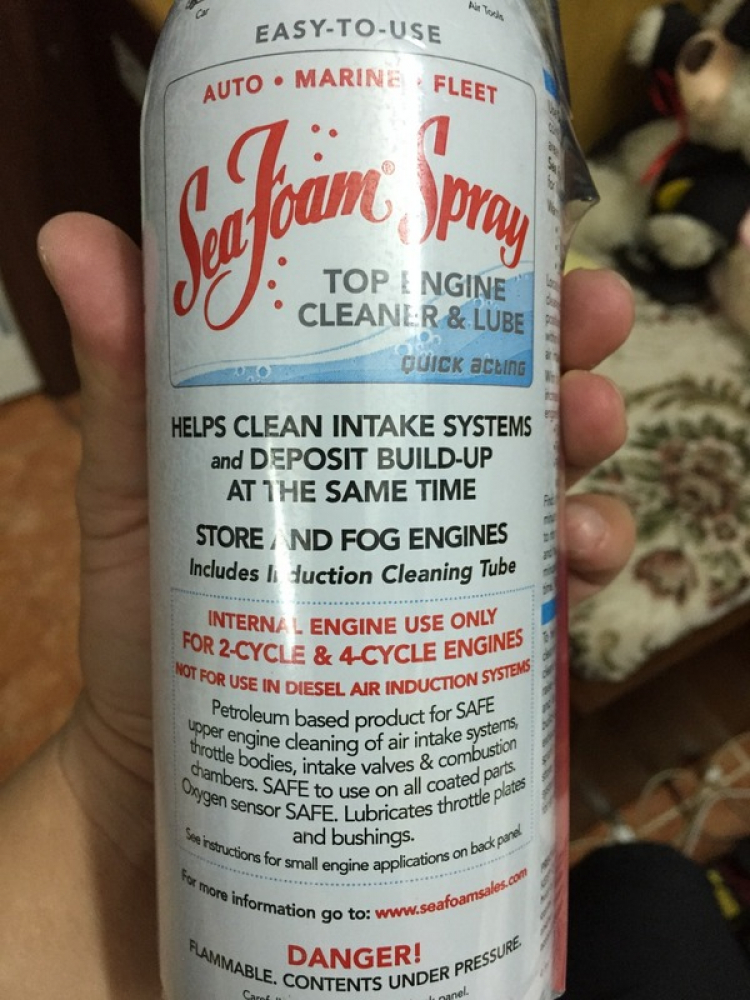

Sau khi em sử dụng cho cho 2 xe của em: sienna 2010 và escape 2011 đều đã chạy trên 80k km. Nhận định sơ bộ em cảm thấy có bốc hơn xíu. Nhẹ máy hơn. Có thể do xe em chư quá cũ nên không cảm nhận rõ rệt. Em xài 2 loại sau:

Cuối tuần em đã làm cho Ford Focus 2011- 50k km, lúc làm cũng hồi hộp lắm vì anh bạn làm gara cũng không biết dung dịch và cách làm này. Cho dung dịch vào hơi nhanh nên lúc tắt chìa khóa rồi mà máy còn máy còn giật giật. Khói thì ra mù trời luôn.
Làm xong chạy hơi bốc tí. Chc81c buồng đốt xe em chưa bám mụôi nhiều. Theo em như thế lại tốt.
Cám ơn bác @THOPHI nhìêu

Xe bác chay củng low mile, có thê chưa cần làm nhưng nếu thích thì làm cũng chả sao cả.Mua chai seafoam về tự xử theo cái link tôi post.1 chai dùng đa công dụng tẩy cặn cacbon tẩy đầu phun xăng, tẩy đường nhớt, làm vệ sinh cả bướm ga nữa
Mỹ họ xài seafoam hon 40 năm nay rồi
vậy cỡ bao nhiêu km thì dùng cái này vs buồng đốt bác ? dùng cái này vs sạch được bao nhiêu % so với dùng chai dung dịch kiểu Taiho kohzai đổ trực tiếp từ đường bugi rồi hút nc ra ? cái nào sach hơn bác ?
