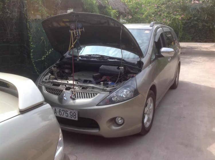

Xe em đang nằm viện ở H26. Xe bị xì giàn lạnh sau, bác Tùng đang cho hàn lại.Em đang lo ko biết cái block lạnh có bị tèo ko. Nó mà tèo là đi cả chục chai như chơi
http://www.otosaigon.com/threads/canh-bao-dung-bo-quen-bao-duong-he-thong-lanh.5866178/
May là cái block lạnh ko sao ! Ơn trời
