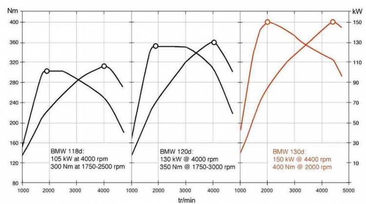

Khả năng là F30 ở vòng tua 800 cho ra torque không cao bằng E90 nên bị tuột khi tải nặng. Nhưng ở các tua khác thì có cao hơn nên bác thấy xe mạnh hơn hẳn.
