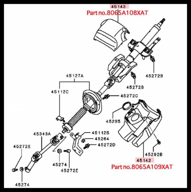

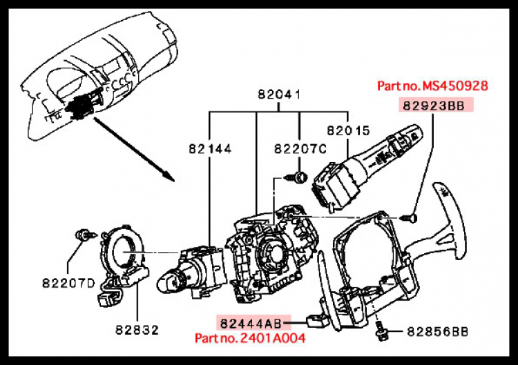

Danh mục mã hàng dành cho các bác độ Lẫy số vô lăng cho PS D đây ạ:
1. Part no.: 2401A004 Paddle shift - Lẫy số.
2. Part no.: MS450928 Bulongs
3. Part no.: 8065A108XAT - Nắp nhựa che cột lái trên
4. Part no.: 8065A109XAT - Nắp nhựa che cột lái dưới.

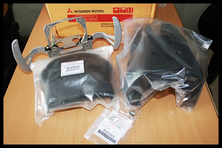

Còn bộ giải mã Em không biết có phải cái này: Đã có các bác HN vào hỗ trợ rồi
về việc lắp lẫy tay số cho PS máy dầu
Bác nào có thể giúp xung phong đặt hàng cho anh em đi nào?
