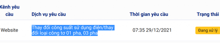

Hôm qua mới yêu cầu hỗ trợ thay CB tổng, hôm nay điện lực đã cho người tới kiểm tra khảo sát. Đổi từ CB 40 lên 62A, nhưng mà nói tết tây rồi, nên qua tuần sẽ tiến hành lắp đặt cho mình. Đồng hồ đang chơi con 3 pha 40(100)A ngon nhất hiện tại rồi :D. Dây dẫn vào nhà mình hỏi thì ổng nói yên tâm 100A cũng chơi được :D.

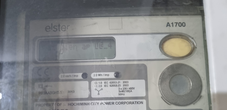

Mí anh coi cái đồng hồ này đi rồi tự tính :))), lúc trước làm điện mặt trời điện lực vào làm lại hết hệ thống rồi, dây với đồng hồ điện lực lo, nhưng cục cb phía sau không đổi, cục đó thì mình phải trả tiền
Cái đồng hồ và thậm chí cái CB không khẳng định được kích thước và khả năng chịu tải của đường dây đâu cụ ! Phấn khởi lên em vẫn lắp cho cụ cái đồng hồ này vào một tuyến dây bé xíu mà
cụ cụ cái ... nhà mình, bên thi công lắp đặt điện cho mình đảm bảo dùng được, điện lực cũng đảm bảo thì mấy thým cứ ngồi đấy mà đoán mò đi :))))
