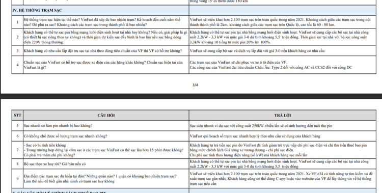

Xe ô tô điện sạc với dòng 40A là dạng sạc thường, chậm có thể sạc ở gia đình với 2 điều kiện:
. Phải có thêm một bô sạc, cái này bao gồm phần chuyển đổi để tương thích dòng điện AC hay DC và giắc cắm đồng bộ với cổng sạc trang bị trên xe, món này ở các nước xe EV đã tương đối phổ biến thì tầm trên $500, ở VN trong giai đoạn đầu chắc mắc hơn vài lần, vẫn trong tầm tay những người có khả năng sở hữu xe ô tô EV ở VN.
. Nguồn cấp điện trong trường hợp này là không đủ vì còn nhiều thiết bị gia đình cùng hoạt động nên trường hợp này phải xin nâng cấp công suất sử dụng từ điện lực.
VIN Báo giá bộ sạc gia dụng 5,000,000 ~ 200$.

VF ghi bộ sạc của họ chỉ có công suất từ 2.2KW đến 3.3 KW tương đương dòng 15A thôi anh. Đâu có nói gì đến 40A?
VinFast chuẩn bị trình làng xe hơi điện
